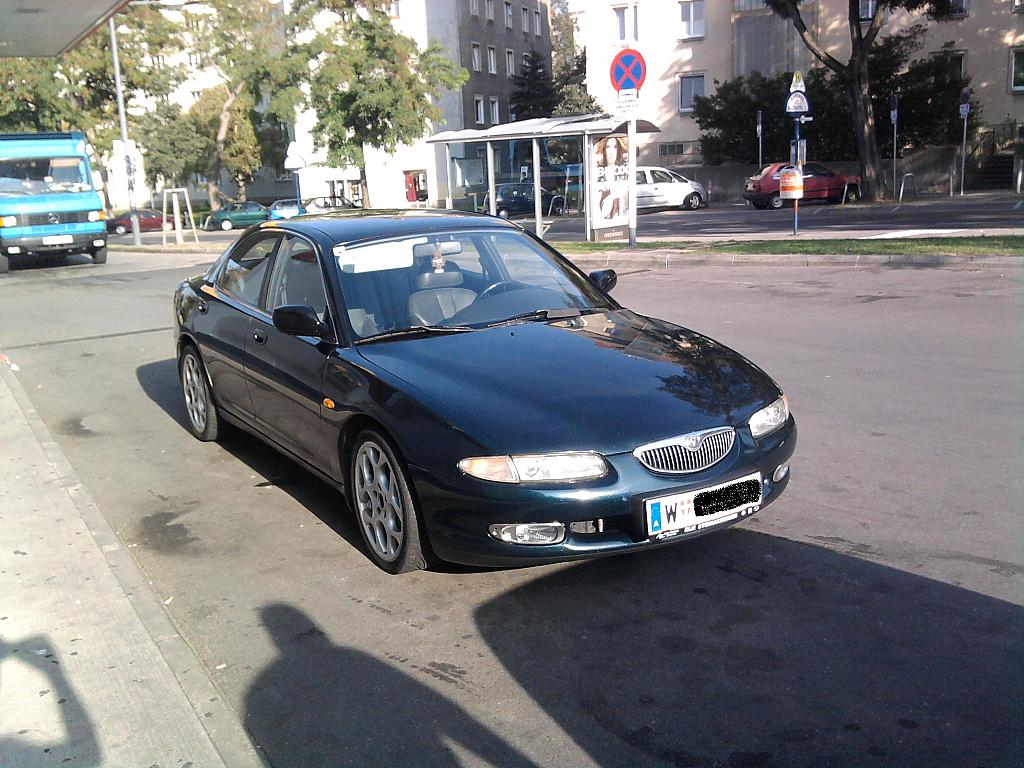

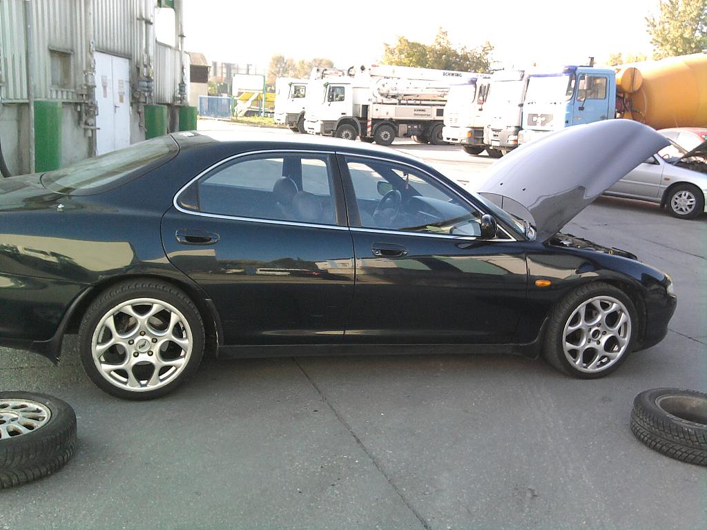

So ein paar Fotos von meinem V6
Hits:	701
Größe:	144,5 KB
ID:	3540   Klicke auf die Grafik für eine größere Ansicht
Hits:	725
Größe:	115,8 KB
ID:	3541   Klicke auf die Grafik für eine größere Ansicht
Hits:	671
Größe:	125,3 KB
Hits:	687
Größe:	111,3 KB

Herzlichen Glückwunsch ^^

herzlich Willkommen und Glückwunsch
was sind denn das für Felgen?
