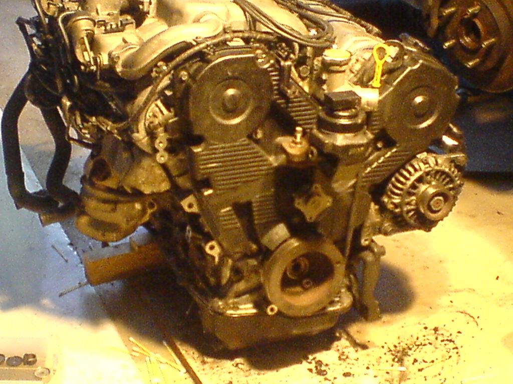

PS: Hier nun mal ein Bild, von meinem Schatz. Motor wieder eingebaut. Läuft einwandfrei und fährt auch gut. Nur die ABS Lampe hat vor der Probefahrt angefangen zu brennen ...

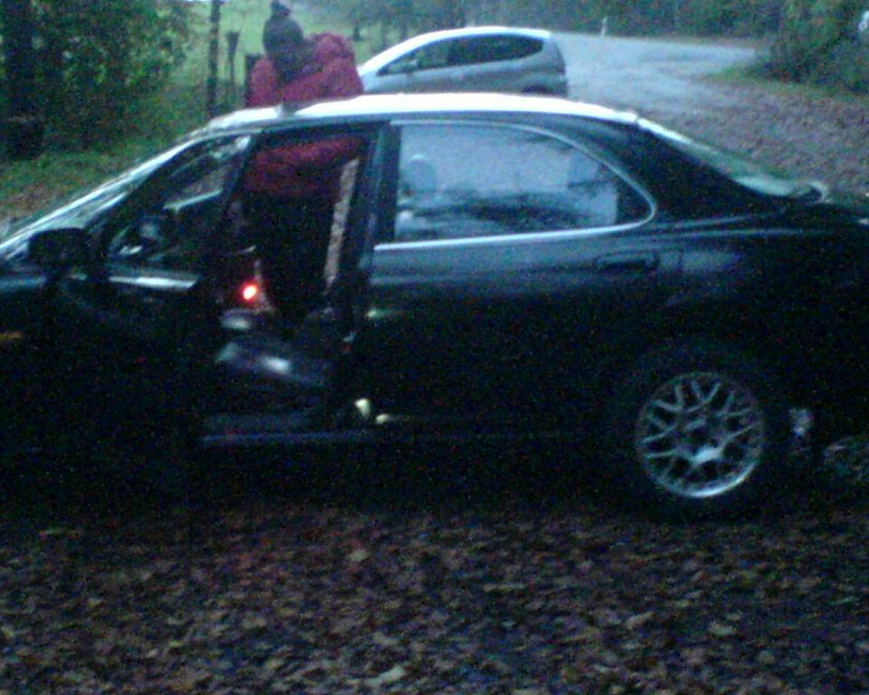

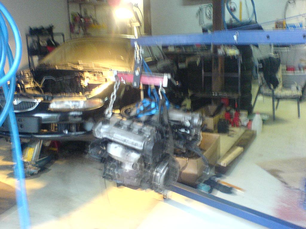

Dachte mir ich gebe mal ein paar infos zu meinem xedos projekt bekannt.
Also ich habe regulär die tüv prüfung bestanden.
ABS funktioniert tadellos, nachdem ich den Sensor eingebaut hab und er nicht nur mehr im Kofferraum rum gelegen hat.
Konnte mich auch schon bei Anfahrt zu einer Kreuzung ( die etwas zu schnell war , weil ich vorher ein auto überholt hatte ) von seiner Wirkung überzeugen...
Motor startete nach wieder einbau eigentlich sofort , bis das benzin halt da war.
Hier ein paar Bilder für euch
Beste Grüsse
