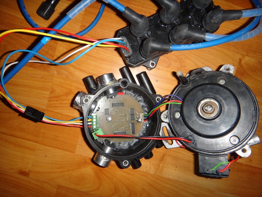

wie gesagt: schaltpläne sind nicht mein ding
aber anbei findest du ein foto

Gibts nix genaueres zur Funktionsweise und Nachbau?

erste kleinserie ist in planung
