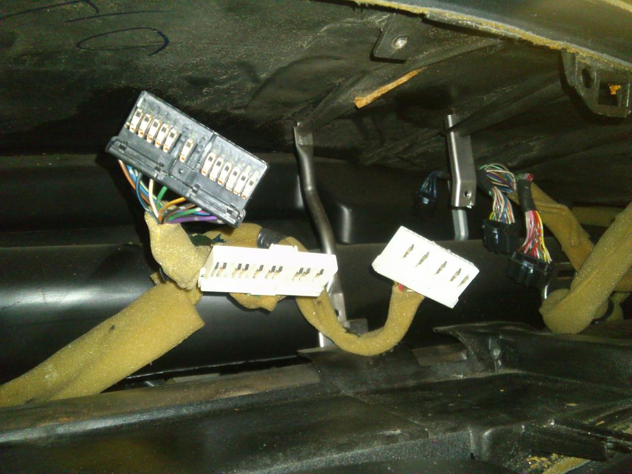

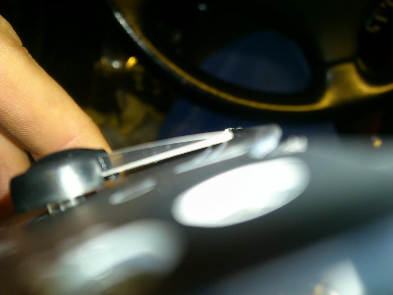

Alt 31.10.2014, 13:21   #29
thermostat
Bilder
nachfolgend Bilder zum veranschaulichen
Hits:	588
Größe:	60,9 KB
ID:	7878   Klicke auf die Grafik für eine größere Ansicht
Hits:	578
Größe:	82,6 KB
ID:	7879   Klicke auf die Grafik für eine größere Ansicht
Hits:	574
Größe:	142,5 KB
Alt 31.10.2014, 13:32   #30
thermostat
Details zu Bilder
Man kann hier gut sehen das der Zeiger genug Spiel hat und definitiv nicht streift , oder sich gelöst hat.
Auf der Rückseite fällt mir auf , das sich die Einheit nur unwesentlich von der der tank Anzeige unterscheidet :/, vom Aufbau her fast identisch. daraus schließe ich , das wenn die Tank Anzeige stehen bleibt , bei Zündung aus und dieses Signal aber vom tank Geber , also von der Füllung und der Menge die im tank ist bestimmt wird, ist eventuell doch ein defektes Geber Signal des Motors für die unterschiedliche Anzeige , verantwortlich.
das werde ich als nächstes prüfen.
mechanisch auf jeden Fall , alles in Ordnung.
zu den Steckdosen der Tachoeinheit gibt es nicht viel zu sagen , sie sind allesamt blank und zeigen keinerlei Anzeichen von Kontakt Problemen ., Sie habe ich durchweg , bevor es zusammen gebaut wird, mit good old WD - 40 eingesprüht.
bis dann
Markus
