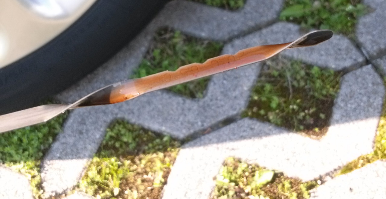

Ich habe mich kurz unters Auto gelegt um den Ölfilter vom Getriebe zu sehen, habe ihn jedoch nicht gefunden. Ist er eventuell unter einer Schutzverkleidung versteckt die man davor noch abnehmen muss?
Habe übrigens noch ein Bild vom Getriebemessstab mitgeschickt.
Man erkennt am Messstab ganz feine Rückstände.

Wie riecht das Öl? Verbrannt oder "normal nach Öl". Wenn es verbrannt riecht, dann gibt's einen Grund mehr für den Wechsel.

danke für die schnellen Antworten. Das Öl riecht normal. Ich habe auch soweit keine Schaltprobleme oder eine auffällige Schaltwillkür des Getriebes. Ist nur eine reine Vorsichtsmaßnahme da der Wagen jetzt eine Laufleistung von 123.000 Km hat und ich nicht weiß bzw es auch nicht glaube dass er jemals einen Getriebeölwechsel gesehen hat.
