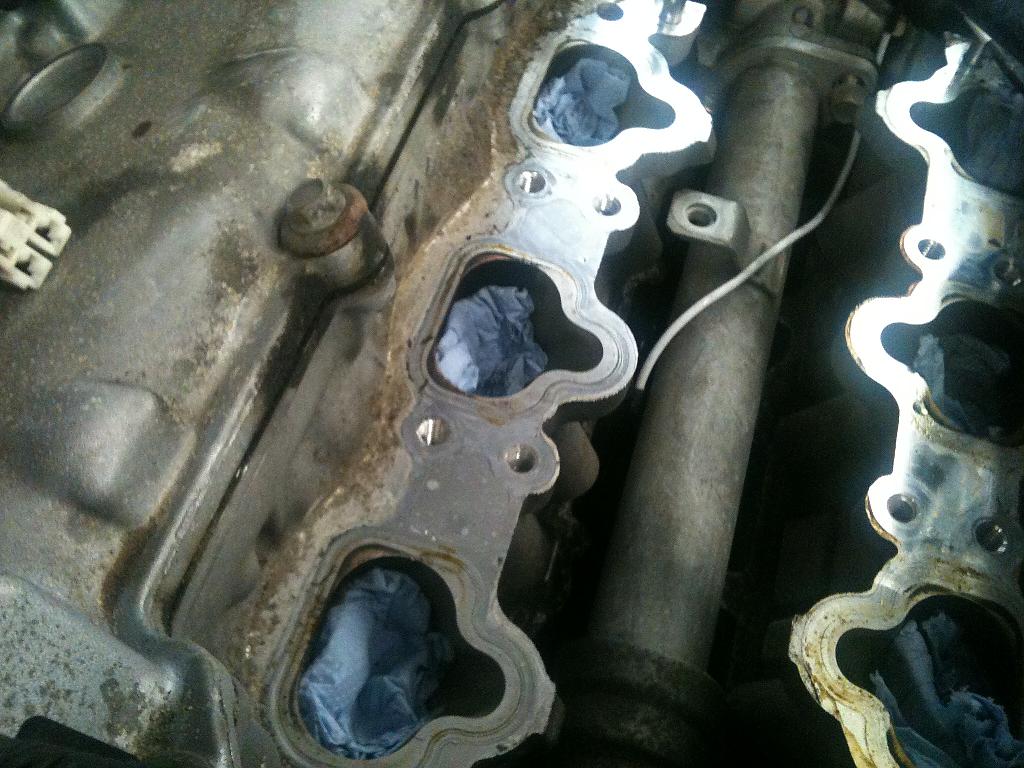

hier bild
es ist alles andere als einfach klopfsensor zu tauschen
weisse kabel gehört zu sensor
man muss auch die obenliegede rohr abschrauben damit man den rausschrauben kann
daduch sehr teuer!!!
