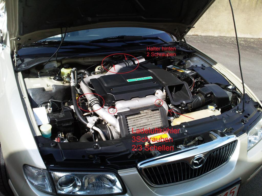

@DocRW: vielen Dank für das Bild, hilft mir ungemein
Das heißt also hinten muss ich gar nix ausbauen; nur etwas fummeln?
Und der Ladeluftkühler vorne, ist der viel Arbeit zum Ausbauen? Kann man das selbst machen?

Auf jeden Fall musst Du nicht nur etwas fummeln, sondern richtig. Hinten musst Du den Halter der Magnetventile lösen.
Vorne nur den Ladeluftkühler ausbauen. Ist total einfach.
Tipp: nach jedem Arbeitsschritt - Foto mit DigiCam und weiter, das hilft oft.
Das schaffst Du
MfG
Hits:	259
Größe:	127,0 KB
