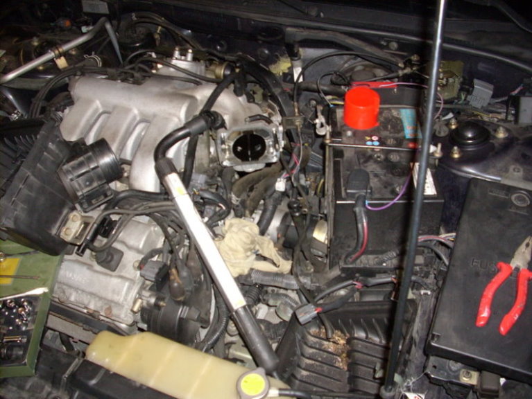

Hallo zusammen,
mehr oder weniger durch Zufall bemerkte ich, dass ein Schlauch unterhalb der Drosselklappe so geknickt war, das da sicher nix mehr durchgeht. Es stellte sich raus, dass das der Wasserschlauch für das Bypassventil ist.
So stellte sich die Frage, ob das den nun so seine Arbeit richtig verrichten kann
Also baute ich die Drosselklappe ab und ersetze den Schlauch durch einen neuen.
Gleichzeitig reinigte ich die Drosselklappe die auch ziemlich verkrustet war und prüfte die Einstellung des Potis das korrekt ist.
Erste Probefahrt war positiv. Motor läuft schön ruhig, und die Leerlaufdrehzahl ist korrekt. Die Batterie klemmte ich vorher ab, um mal das Steuergerät zu reseten. Bin mal gespannt ob das der Fehler war ...
Bilder zeigen den Schlauch und die die Arbeit
Grüße, Thomas
