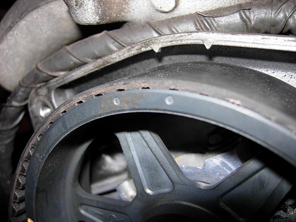

y@_zu
sorry für OT, aber hätte da grad ne schnelle frage zum Riemenwechsel selbst. komm da nich weiter.... wo finde ich beim v6 aggregat die gegenmarkierung am block des vorderen nockenwellenrades?
danke

Alt 21.10.2010, 22:16   #4
y@_zu
danke...hab aber die andere gemeint. egal, habs nun raus.
und damit der nächste, der sucht, auch was konstruktives findet..... so müsste es dann aussehen:
Hinteres Nockenwellenrad, vorderes Nockenwellenrad und kurbelwelle

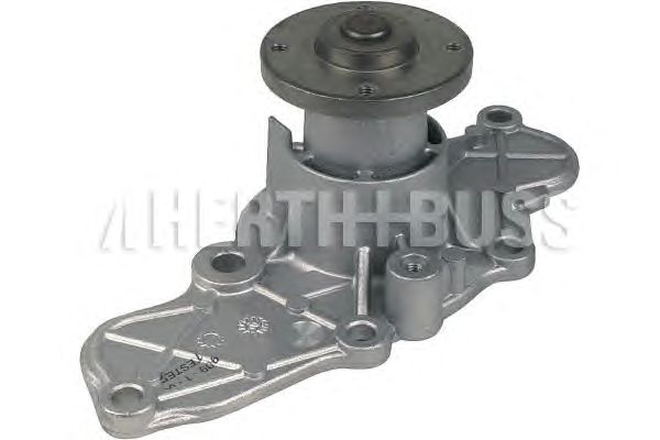

Alt 28.10.2010, 16:13   #9
Shearman
Erstmal besten Dank für die Antworten soweit.
Nur das Thema WaPu und Riemenscheibe kapiere ich immer noch nicht. Auf diesem Bild müsste doch die WaPu mit 32mm Befestigung zu sehen sein, richtig? Verstehe ich das richtig, dass das runde Ding auf dem Foto nicht die Riemenscheibe selbst ist, sondern die Riemenscheibe da drangeschraubt wird? Dann wäre die Frage also, passt die Riemenscheibe, die gerade in meinem X werkelt, auf diese Befestigung der Herth+Buss WaPu?! Wie kann ich das denn von aussen beurteilen? Oder soll ich jetzt auf Verdacht bei Mazda ne Riemenscheibe kaufen, die fast so teuer ist wie die ganze WaPu, wenn ich die am Ende gar nicht brauche? Oder besagt nicht vielmehr dieses Zitat unseres Admins Wirthensohn aus dem anderen WaPu Thread „Tatsache ist, dass Mazda die 16 mm Variante 1993 ad acta gelegt hat. Das hatte zur Folge, dass der Xedos 9 gleich mit der 32 mm auf den Markt kam“, dass die vorhandene Riemenscheibe beim X9 zwingend passen müßte?
Verwirrung pur, Danke für jede Aufklärung
Jan
Hits:	445
Größe:	21,8 KB
Alt 28.10.2010, 16:36   #10
Beiträge: 8.605
Die Riemenscheibe wird mit vier Schrauben an dem runden Ding da an der Wasserpumpe angeschraubt. Die vier Gewindebohrungen sieht man auf dem Bild. Interessant ist das, was da in der Mitte als Erhöhung nach vorne/oben steht.
Wenn Du ein '98er Modell des X9 hast (bzw. beim X9 eigentlich egal, welche Generation), dann brauchst Du die Wapu, bei der irgendwo irgendwas von 32 mm steht. Die vorhandene Riemenscheibe wird übernommen.
Denn laut Mazda-Teileprogramm hat der X9 (auch als 2.0i V6) schon ab Markteinführung 1993 die neuere 32 mm Variante bekommen.
