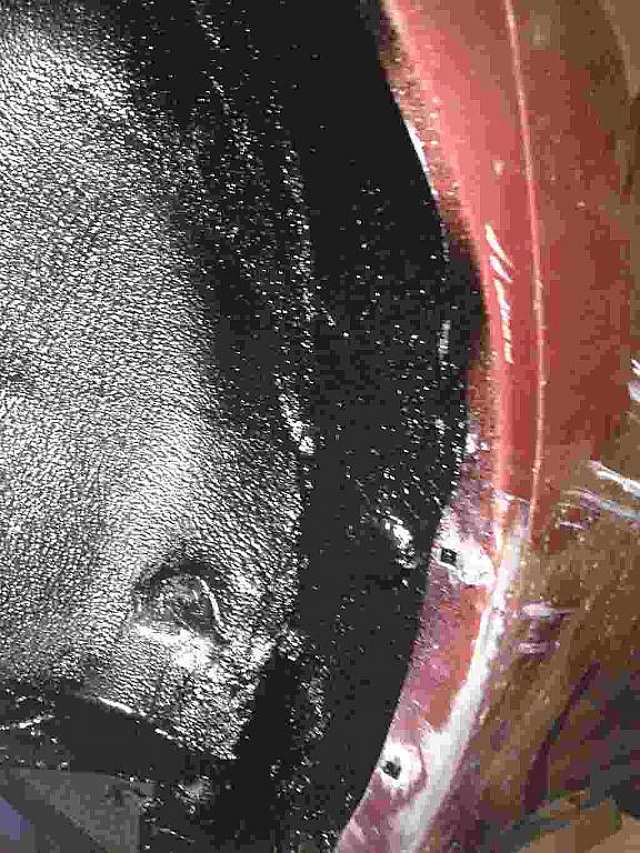

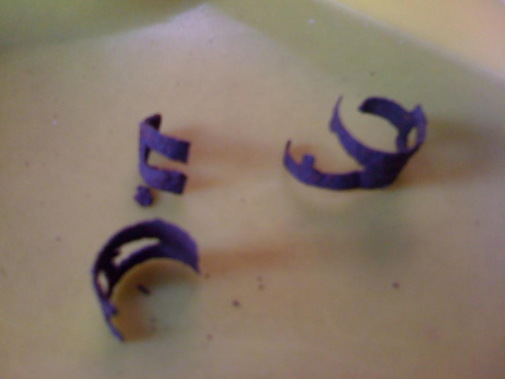

Heute beschloss ich, der Sabberei ein Ende zu setzen. Also holte ich Wagenheber und Unterstellböcke. Auto geliftet, Rollbrett, Werkzeug und Benzinschlauch geholt...und gestaunt. Zuerst wollte ich die hintere Stelle wieder dicht bekommen. Hinten tropft es in der Nähe des Tanks. Unterm Auto ist das auch gleich zu erkennen. Vom Tank kommen Leitungen die in einem Gummischlauch übergehen und dieser Schlauch ist bei der Bodengruppe wieder an Metallleitungen angeschlossen. Normalerweise ist diese Verbindung hinter einer Kunststoffabdeckung. Die Abdeckung fehlt aber bei mir zum Teil (wahrscheinlich bin ich irgendwann mal hängen geblieben). Der Schlauchwechsel sollte also keine Hexerei sein. Als ich die Schlauchklemmen öffnen wollte (und ich mir sie genau ansah) kamen mir erste Zweifel. Hier das Bild der bereits "geöffneten" Schlauchklemmen:
Hits:	4502
Größe:	35,5 KB

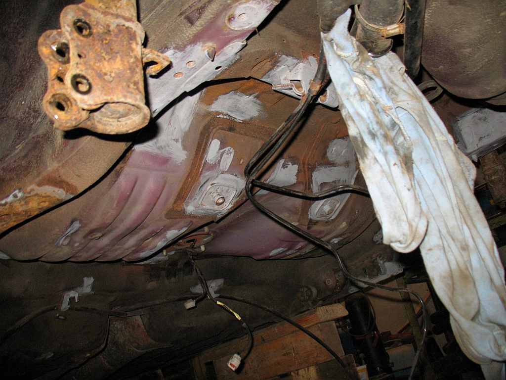

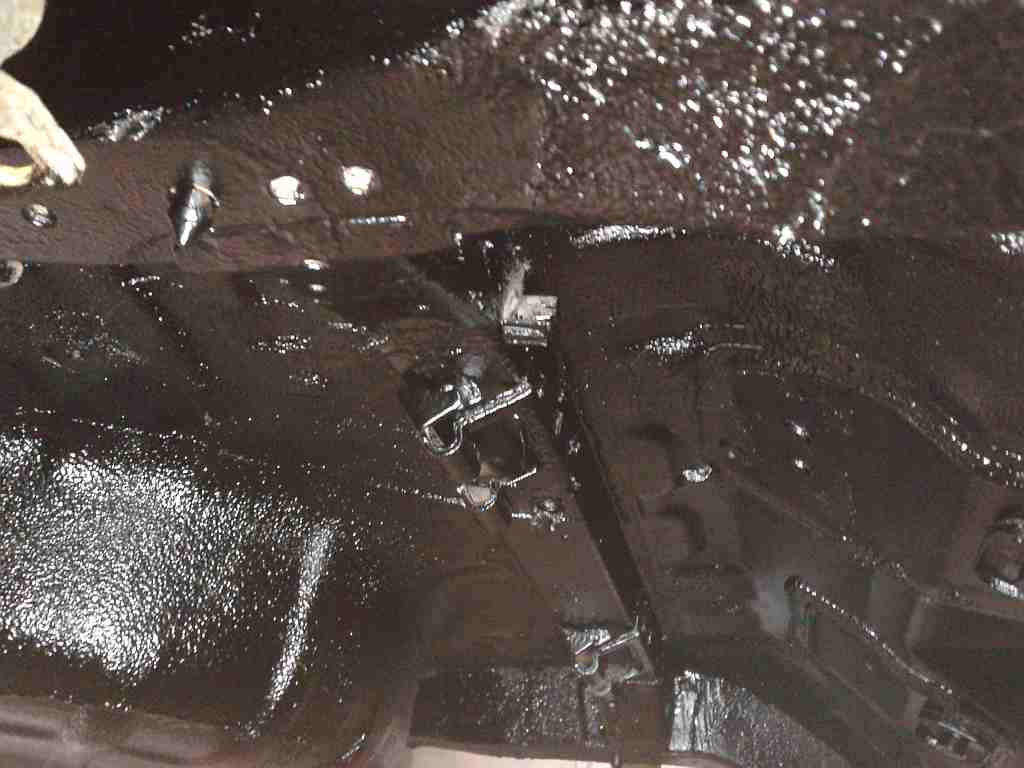

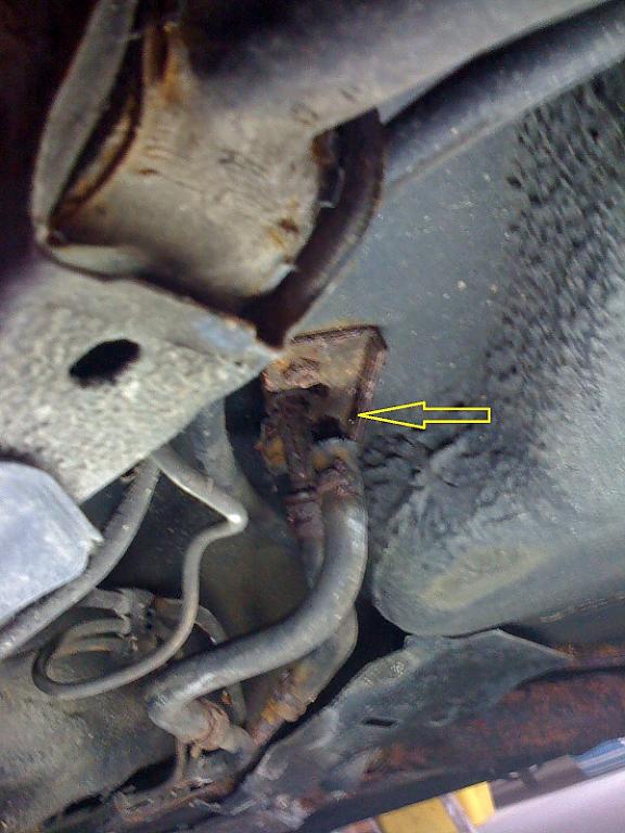

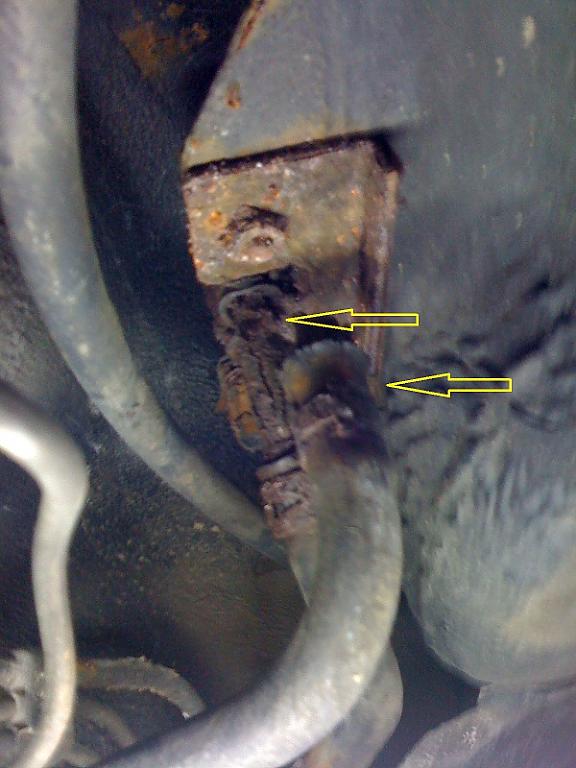

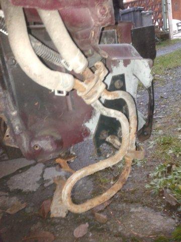

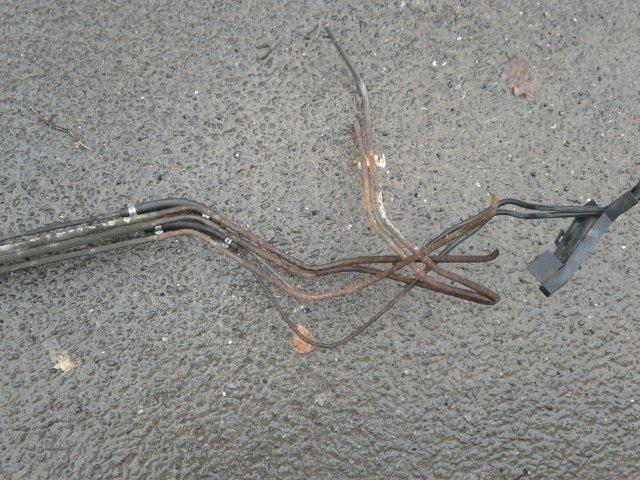

Tja, die musste ich gar nicht mehr öffnen, sie zerbröselten einfach... Na gut, dachte ich mir - kein Problem. Jetzt zieh ich halt den Schlauch runter und ersetze ihn durch einen neues Stück. Dachte und tat es - und hatte die Metallleitung in der Hand...
Hits:	4674
Größe:	63,0 KB
ID:	4846 Klicke auf die Grafik für eine größere Ansicht
Hits:	4685
Größe:	52,0 KB
Den Zustand kann man auf den Bildern gut erkennen. Das linke Bild zeigt die Situation aus etwas größerer Entfernung (Längslenker ist mit auf dem Bild) und das rechte Bild zeigt das Detail. Vermutlich war also nicht der Schlauch undicht sondern die Leitung durchgerostet. Der "Kratztest" mit dem Schraubenzieher an den Leitungsresten zeigte eindeutiges Ablösen des Blätterteigs....
Somit müsste wohl der Tank raus und neue Leitungen eingezogen werden.

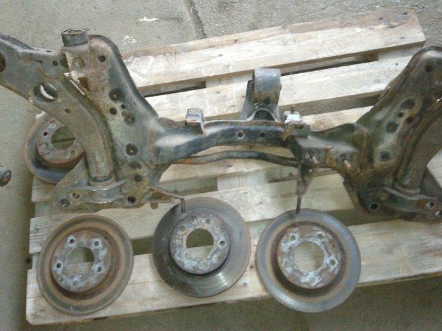

An der vorderen Leckstelle zeigt sich ein ähnliches Bild. Hier ist die Kunststoffverkleidung (die die Leitungen schützen sollte) vorhanden. Ich habe aber mit dem Schraubenzieher durch die Kunststofföffnungen hindurch den Test an den Leitungen gemacht und es hat mir nicht gefallen. Ergebnis: runtergefallener Blattrost. Die Einbaustelle zeigt das Foto:
Hits:	4697
Größe:	104,1 KB

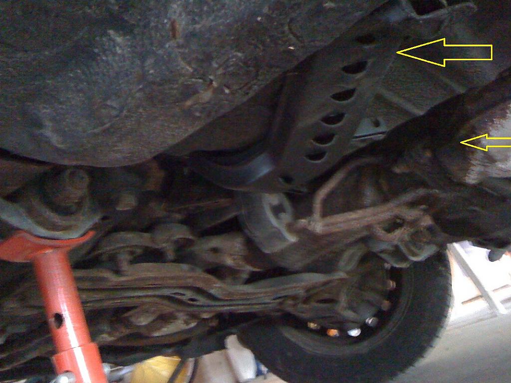

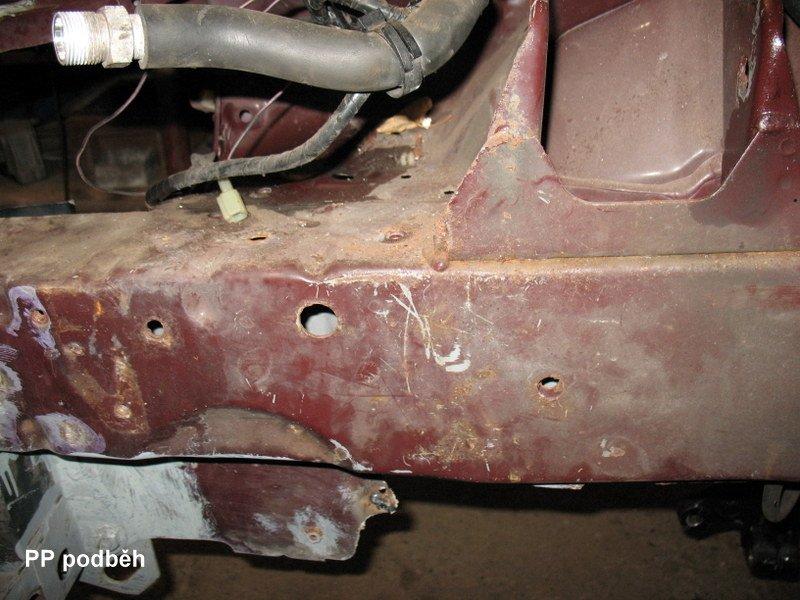

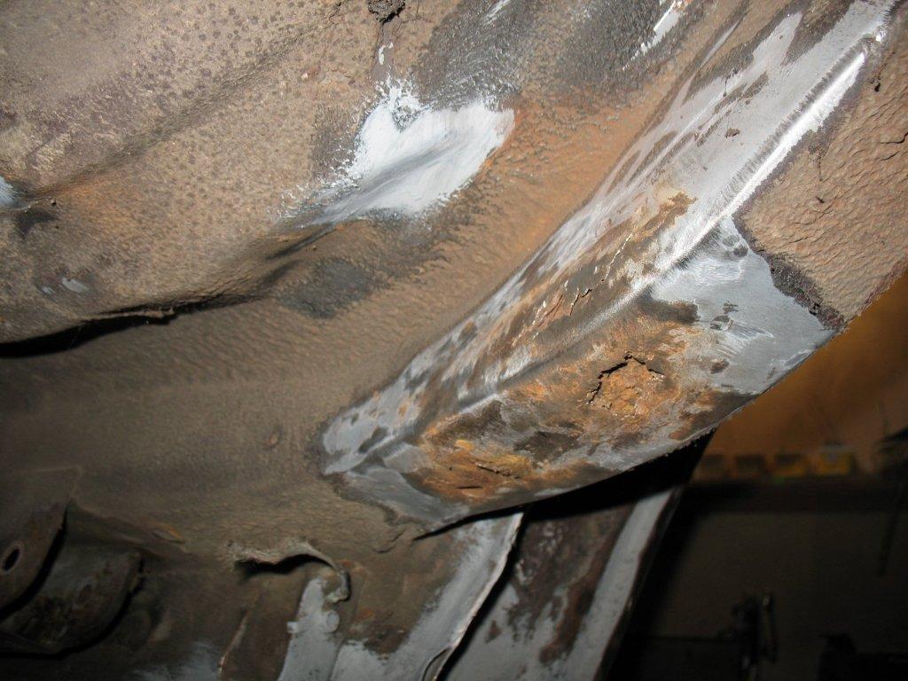

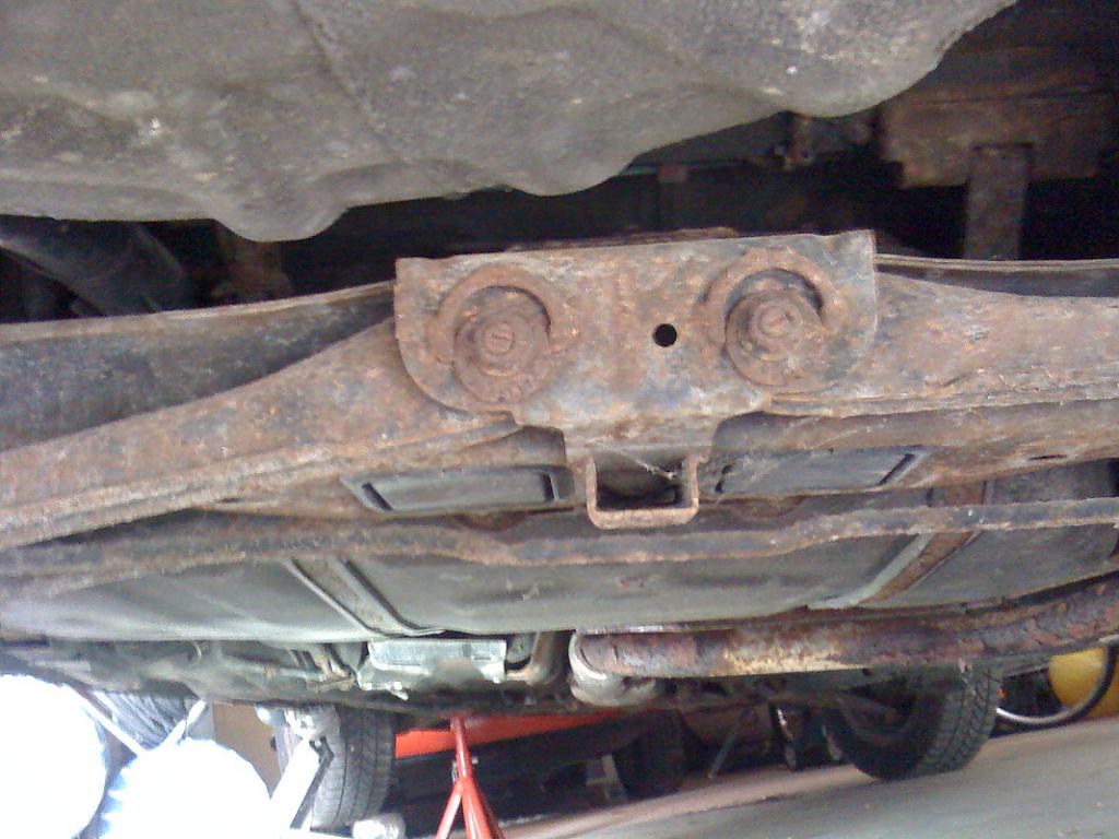

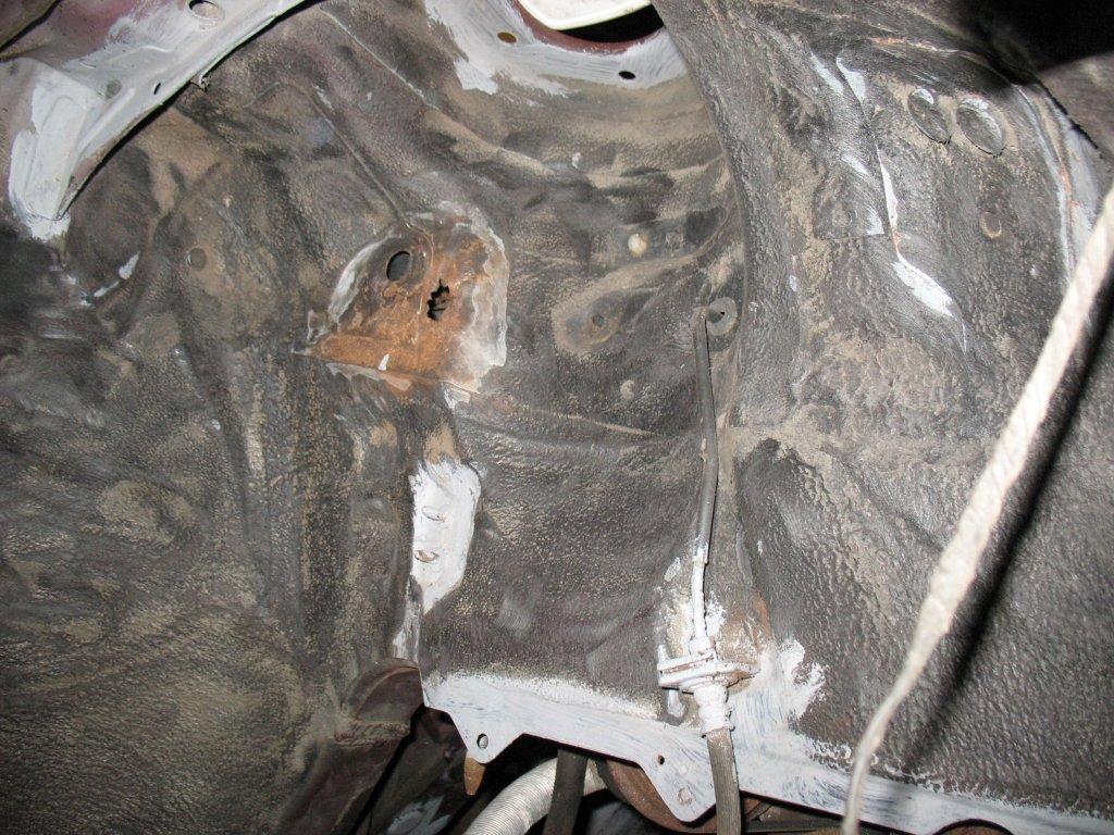

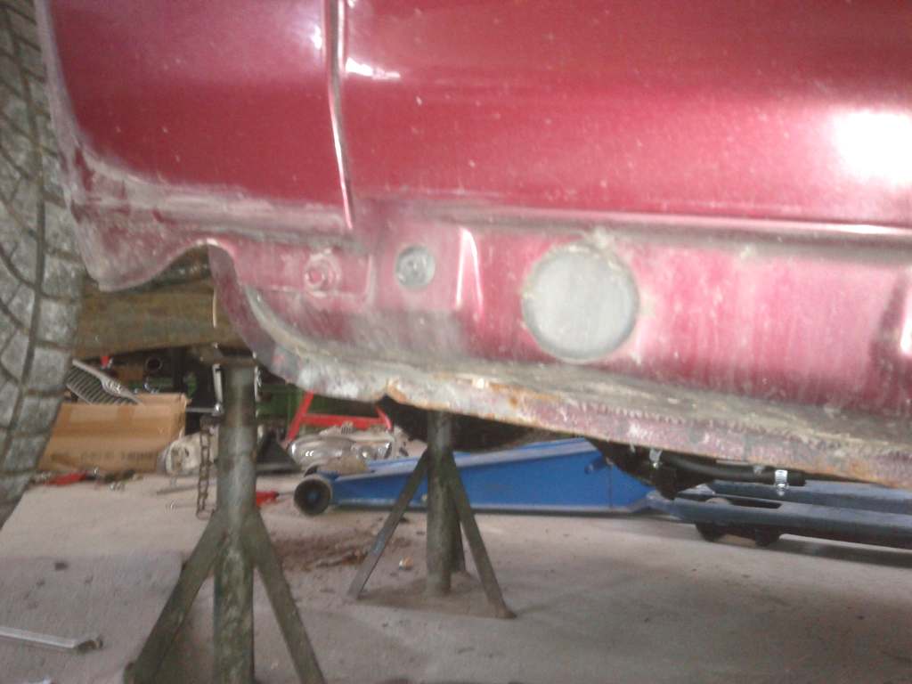

Grundsätzlich muss ich leider sagen mehr Rost entdeckt zu haben als mir lieb ist... Das zeig, wie bereits die obigen Bilder, auch dieses:
Hits:	4620
Größe:	101,2 KB

Kann dich jetzt absolut nicht verstehen, wie dich das bisschen Rost plötzlich so umstimmen kann.
Meiner sieht am Unterboden genau so aus. Stört mich wenig. Ist doch alles machbar und wenn man den Xedos schon neu aufbaut dann kommt sowieso alles neu ran, was am Unterboden rosten kann. (Siehe littelsix)

ich kann deine erste Reaktion verstehen. Du hast wohl vorher nicht so oft unter das Auto gesehen. Ist der normale Zustand nach der Zeit.
Ich habe meinen Xedos öfter von unten gesehen, wußte also was auf micht zukommt und dann nach und nach die Teile besorgt ggf aufgearbeitet die neu musten.
Klar geht da Geld drauf aber bereut habe ich es nicht. Gerade wenn du etwas Platz und Zeit hast läst sich das gut in stand setzten.
Hinterachse ausbauen ist einfach, Tank kann ich nicht sagen - und wenn du das schon mal runter hast dann schön mit Rostumwandler und Rostschutz an die verborgenen Stellen gehen. Es lohnt.
Viele Xedos sehen von oben Top aus aber untenrum schlimmer als deiner.
Als meiner den Unfall hatte war ich auch schon fast soweit mir einen anderen zu holen aber wer weiß was man bekommt. An meinem kannte ich den Zustand, dachte ich jedenfals.
Halt die Augen offen und besorg die Teile z.B. bei Peter. Das im freien stehen hat dem X auch nicht so gut getan. Meiner stand die letzten 2 Jahre vorm Aufbau in einer Garage - erst ab da hat sich der Zustand nicht verschlimmert.
PS: Jetzt ist doch ein guter Grund alle Buchsen und Lager zu tauschen - du wirst staunen wie der Xedos liegt.
