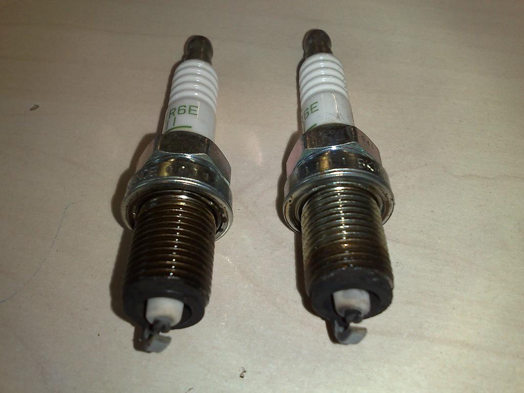

So, und nun zu dem, was ich heute noch herausgefunden habe: Hatte bei der Arbeit ein bisschen Zeit und sah mir die Elektroden meiner Zündkerzen an. Habe nur 5 herausdrehen können (die 6. – in der Mitte der hinteren Bank – wollte nicht raus) und alle hatten weiße Elektroden. Ich lade 2 Fotos hoch, damit ihr es euch ansehen könnt. Soviel ich mich erinnere, heißt das, dass das Luft-Benzin-Gemisch zu mager eingestellt ist. Kann ich da was machen? Übrigens war an den Kerzen selbst kein Öl mehr, obwohl die schon ca. 5000 km gelaufen sind. Nur am Gewinde ein bisschen… Vielleicht hat das Öl-Verlust-Stop-Additiv von Liqui Moly seine Arbeit so gut getan?!

Deine Kerzenbilder sehen wirklich etwas merkwürdig aus, vor allem die Elektroden sind etwas komisch abgebrannt.
Würde hier auch auf Spritmangel tippen, was ja bei einem Leck im Ansaugsystem (besagter Schlauch) auftreten kann.
Der LMM meldet weniger Luft an die ECU (weil er ja die "illegal" gezogene Luft nicht mitbekommt) und es wird weniger Kraftstoff eingespritzt. Ist aber jetzt alles nur Theorie.
Und was heißt jetzt du bekommst eine Kerze nicht raus die muß auf jeden Fall auch mal begutachtet werden.
Und ja, die Leerlaufgemischregulierschraube (oder wie das Ding heist) habe ich damals beim Defekt des Zieharmonikaschlauches auch verstellt, hat aber keine negativen Folgen gehabt.

Versuch mal die Kerze bei warmem Motor raus zudrehen.
Wäre es vielleicht möglich, dass doch eine Lambdasonde kaputt ist?

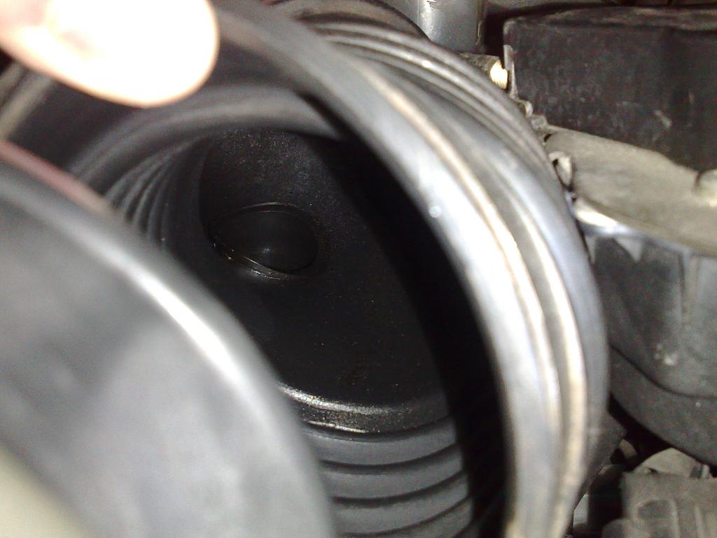

Die DK ist, wie erwartet, in Ordnung (Hab' natürlich das bisschen Dreck, was dort zu sehen war, auch weggewischt). Ebenso ist der ZHS heil. Das Einzige, was ich bei dem auffällig fand, ist so Etwas wie Flüssigkeitsrückstände (Auf dem Bild unten zu sehen). Ich glaube aber, dass das so in Ordnung ist, oder?

Die festsitzende Zündkerze bekomme ich nicht heraus, weil mein Kerzenschlüssel (der aus dem Xedos-Werkzeugkoffer) sich ganz und gar nicht gut fühlt. Dessen Legierung an sich ist ziemlich weich und ich habe wohl die Zündkerzen vor ca. 5000 km fester als nötig angezogen. Als ich versucht habe, die besagte Kerze lockerzuschrauben, hat sich der Schlüssel verformt, sodass er nicht mehr richtig greifen kann. Folge – er dreht durch und ich mit ihm, he-he . Nun werde ich bei einer Werkstatt vorbeischauen müssen oder mir schnellstens einen neuen Schlüssel besorgen. Wüsstet ihr vielleicht, wo ich einen identischen oder zumindest einen sehr ähnlichen Kerzenschlüssel auftreibe, also damit er wieder in den Werkzeugkoffer passt? Das mit der Kerze versuche ich, auf jeden Fall, so schnell wie möglich zu regeln.

Gibt es denn eine Methode, um ohne Fehlerspeicherauslesung sicher herauszufinden, ob eine/beide Lambdasonde/n defekt ist/sind und wenn's nur eine ist, dann welche genau? Sonst muss ich mir noch eine 12-Volt-LED besorgen und hoffen, dass das Wetter mal mitspielt.
Ja für solche Zwecke braucht man natürlich geeignetes, robustes Werkzeug - was (außer dem 10er Schlüssel) natürlich nicht im Boardwerkzeug des X zu finden ist.
Ich weiß wovon ich rede, denn meine EX hatte mal in den 626GT falsche Kerzen einbauen lassen, wo die unteren 2 Geweindegänge zu lang waren und in den Brennraum ragten.
Als ich die nach ca. 60tkm getauscht habe, konnte nur ein Drehmomentenschlüssel mit ca. 80cm Griffweite die nötige Kraft aufbringen und viel Geduld beim hin- und herdrehen.
Laß es von der Werkstatt machen.
LG
