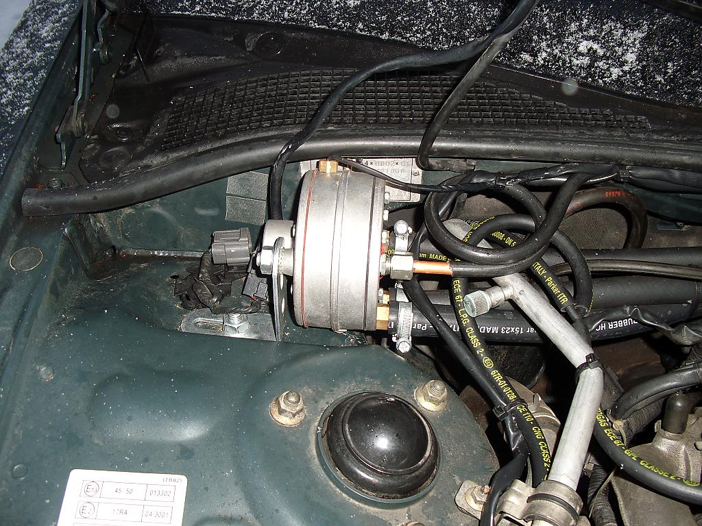

Hallo
Hier nun ein paar Bilder von der Anlage
Noch mal zu den Kosten .Also Einbau 1120 € + 50 € Vermittlungsgebühr + 250 € TÜV Eintragung in Magdeburg oder 180 € für Abgasgutachten und Eintragung bei einer beliebigen Prüfstelle
Gru Ralf

Alt 05.12.2010, 16:52   #5
Kenny
Na sieht ja soweit ganz ordentlich aus. Wie weit hast du es denn zum Umrüster, falls mal was sein sollte?
Also der Preis ist ja ein absolutes Schnäppchen.

Alt 05.12.2010, 19:08   #10
Nitro
es sind auch nur Markensachen drinn Kehin Injektoren BRC Verdampfer ,
MTM ist auch Hersteller von BRC . Und die garantie ist Europaweit
