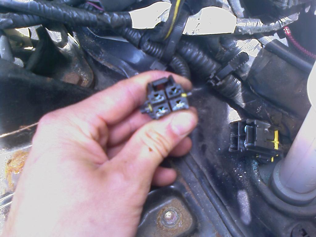

Ist zwar ein alter Hut, aber bevor du die Lima tauschst checke bitte auch nochmal die Steckverbindung zwischen Batterie und Kotflügel.
Wenn diese stark korrodiert ist (verplempertes Wischwasser) kann das auch die Ursache für Überspannung sein.
Unser @hörnchenmeister hatte da mal ein Foto eingestellt, was ich dir hiermit gern zur Verfügung stelle.
LG
Gift
