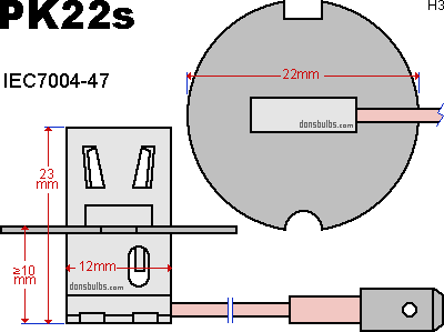

Alt 04.03.2011, 20:29   #57
Es gibt noch einige Lücken und kleine Ungenauigkeiten, die ich mal zu schließen versuche:
Benötigte Glühlampen
Hier fehlt neben der
  • Innenbeleuchtung noch
  • Handschuhfach Beleuchtung und
  • Makeup Spiegel
Die Innenbeleuchtung hatte ich ja in meiner Tabelle schon drin, das ist wohl z.T. wieder verlorengegangen.
Innenraumbeleuchtung
Xedos 6 (CA) 92-99: K10W
Xedos 9 (TA) 93-00: K10W
Xedos 9 (TA) 00-: C5W
Handschuhfach
k.A. wer es weiß, bitte nachtragen (vermutlich 5W5)
Makeup Spiegel
  • Dritte Bremsleuchte
Der Eintrag im Wiki ist möglicherweise nicht korrekt (Wo ist die Quelle für W18W?).
Nach meinen Recherchen müsste das beim X6 wie folgt sein:
Xedos 6 (CA) 92-99: W16W
Ich habe es nicht genau klären können, dazu aber noch folgende Ergebnisse meiner Recherchen:
- Die W16W wird häufig mit 18W angegeben
- Die W16W hate einen anderen Sockel als die W21W
- Die W18W ist kleiner als die W21W und hat den gleichen Sockel wie die W16W (s.u.)
Vielleicht kann Nordfly behilflich sein, denn er hat wohl wie hier beschrieben in seinem X6 eine W21W vorgefunden. Da die vielleicht nicht original drin war, wäre zumindest interessant, was für ein Sockel drin ist.
Glühlampentypen
Hier fehlen an Lampen
  • HB3
  • HB4
  • PY21W
  • C5W
  • K10W
An Sockeln
  • P20d (HB3 - 9005)
  • P22d (HB4 - 9006)
  • BAU15s (PY21W)
  • W2,1x9,5d (W5W, W16W)
  • SV8,5-36 (C5W) Die "-36" gibt die Länge der Lampe in mm an
  • SV8,5-?? (K10W) Hier konnte ich die Länge nicht ermitteln
  • W2,1x9,5d (W16W, gilt auch für W18W)
  • ggfs. W3x16d (W21W, falls diese doch passt)
  • sowie ggfs. weitere für unbek. Lampen Handschuhfach usw.
Die W18W ist tatsächlich sehr schwer zu finden, aber sie ist von der Größe so wie eine W16W, also deutlich kleiner als eine W21W und braucht daher auch den Sockel wie eine W16W und nicht wie eine W21W.
Angehängt habe ich alle verwendeten Sockel (geht im nächsten Beitrag weiter, weil man leider nur 9 Dateien anhängen kann...

Alt 04.03.2011, 20:31   #58
Falls für die 3. Bremsleuchte tatsächlich doch eine W21W passen sollte, hier der zugehörige Sockel:
Hits:	361
Größe:	7,4 KB
