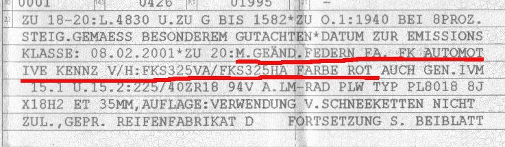

Ich habe - wie schon gesagt - in meinem Pre-FL die FK-Federn eingebaut und durch den TÜV gebracht. Es war auch definitiv ein Teilegutachten dabei, die Frage ist nur, ob ich das jetzt auf die Schnelle finde. Aber eingetragen sind sie (siehe Bild).
Es gab die Federn auch mal ohne Gutachten ein paar Euro billiger.

Übrigens reicht es nicht wenn "TA" im Gutachten steht, TA sind alle X9.
Im Gutachten muss die ABE/EG-Typgenemigungs Nummer stehen, die Du in der Zulassungsbescheinigunt Teil 1 im Feld "K" findest. Bei Dir ist das vermutlich e1 3*98/14*0002*..
Phoenix meinte wohl TC93 statt TA93. Das ist aber die Modellnummer. D.h., Phoenix hat offenbar ein Schiebedach. Der TC92 hat keins, kann aber natürlich trotzdem die gleichen Federn verwenden. Dann müsste bei Phoenix folgerichtig auch TC92 im Gutachten auftauchen.

So, ich habe das Teilegutachten wiedergefunden. Es war im Safe bei den anderen Wertsachen - wo es auch hingehört.
Es ist ausgestellt für die Federn vom Typ FKMA015, Teilegutachten Nummer 366-0728-02MURD. Verwendungsbereich Mazda Xedos 9 TA mit ABE/EG-Nr. e13*xx/xx*0002* (ein x steht für eine beliebige Ziffer).
Ich wollte das Ding auch scannen und hier einstellen, allerdings hat FK auf rotem Papier gedruckt. Das komprimierte Ergebnis war fast nicht lesbar. Aber ich hoffe es geht auch so.
