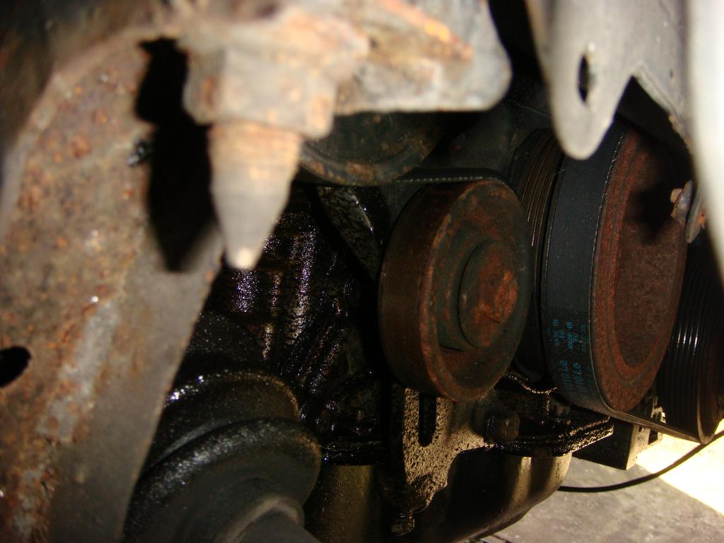

So wie ich Deine Bilder interpretiere, hast Du die Rolle verkehrt herum drauf; also, Rolle mal umdrehen, dann sollte es passen.

So, hier die versprochenen Bilder. Sollten Dein Problem verdeutlichen.

Werd meinen Xedos am Samstag mal auf die Bühne fahren und nochmals alles genau inspizieren. Bei dir schaut es ja so aus, als wäre die Spannrolle wesentlich weiter oben, als bei mir!
Ich komm ja nicht mal an der KW-Scheibe mit der Rolle vorbei, da die dort anschlägt...
Ich werde Sonntag dann mal berichten.

Also... nun ist der Fehler endlich gefunden...
Die Spannrolle, die bei mir verbaut ist, stammt vom Hersteller JakoParts, also aus dem Zubehör und ist um ganze 5mm breiter, als die Originale Spannrolle.
Deswegen auch das schleifen am KW-Rad.
