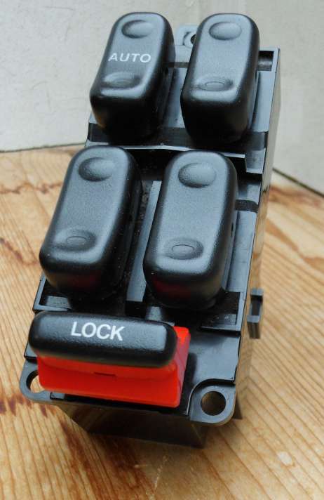

Ich möchte jetzt auch bei meinem Serie 2 X6 die Schalterbeleuchtung für die Fensterheber nachrüsten und habe diesen wunderbaren Beitrag gefunden.
Schaltereinheit habe ich ausgebaut und die Schrauben für die Platine entfernt. Die hängt jatzt aber noch am LOCK Taster.
Vielleicht blöde Frage, aber ich will nichts kaputt machen:
Wie kriege ich diesen LOCK Taster samt roter Kappe ab, damit ich die Platine herausziehen kann? Der ist doch sicher nur gesteckt, aber ich kann nicht erkennen, wie ich den zerstörungsfrei abkriege.

Alt 28.05.2011, 19:15   #27
Daggy
einfach abziehen ist nichtmal fest dran
Alt 28.05.2011, 19:19   #28
Ich hab mit mindestens 20 kg gezogen -> geht nicht ab.
Von "ist nichtmal fest dran" kann also keine Rede sein.
Ist da vielleicht mal was geändert worden?
Alt 28.05.2011, 19:26   #29
Geht ganz einfach, unterhalb ist ein kleines Loch im Schalter, da einfach mit einem kleinen Schraubenzieher mit etwas Kraft reindrücken, dann gehts "klick" und schon kannst den Schalter nach oben abziehen.
