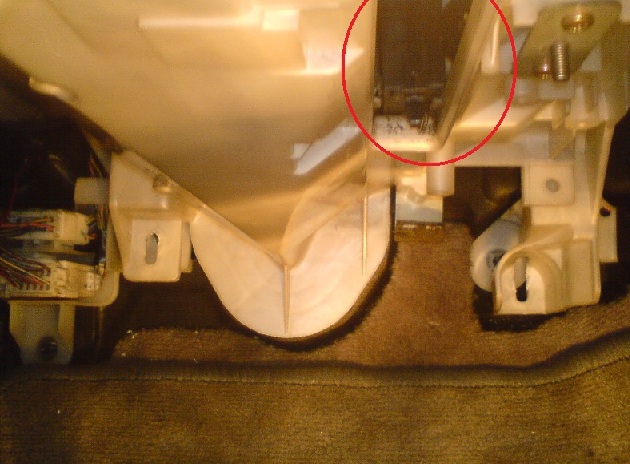

Hey NinaxAx
Der Filter sitzt im Klimakasten unterm Handschufach
Demontiere die untere abdeckung, dann noch den Deckel zum Filter und schon gehen beide raus
Ich hab den leider nicht im Nachbau gefunden, daher Original gekauft, hat mich knapp € 100,- gekostet
Anbei ein Bild
lg
Dominik
