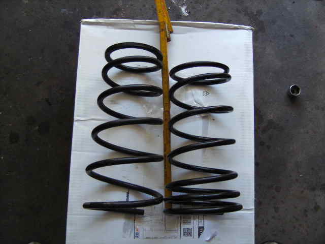

nach ca. 50 Stunden Arbeit (der reine Federaus- und einbau hat ca. 20 Stunden gedauert) habe ich nun die Lesjöfors Federn eingebaut. Ich war noch nicht zur Achsvermessung und zum TÜV. Mit den ersten Fahreindrücken und der Optik bin ich zufrieden; ich habe momentan den Eindruck, dass ich noch einige Tage brauche um den Stress der letzten Tage abzubauen. Und vorerst habe ich erst einmal genug geschraubt.

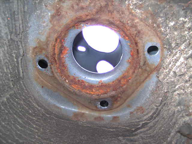

Die Domlager an der Hinterachse sahen wesentlich schlechter (verrostet) aus als die vorderen.

Hast du denn bei der Gelegenheit gleich was gegen de Rost gemacht? Abgeschliffen, Rostumwandler drauf und lackiert?

Die Federn sind 30mm kürzer als die Serienfedern; Drahtdurchmesser und Federaussendurchmesser sind identisch. Die Lesjöfors Federn haben aber andere Windungsanzahlen und Steigungswinkel. Ich habe den Eindruck, dass das Auto vorne schon fast 30 mm tiefer gekommen ist und hinten etwas weniger. Und vielleicht setzt er sich ja noch etwas, wie Du vermutest.

Ja ich habe es genauso gemacht wie Du das angedacht hast. Mir ist aber nicht klar, wieso die hinteren Domlager so viel schlechter aussahen als die vorderen. Ein Lager war sogar regelrecht nass. Ob das Luftfeuchtigkeit aus dem Innenraum sein kann? Und vielleicht minderwertiges Material eingebaut wurde? Auffallend ist jedenfalls, dass ich die verrotteten Lager hinten schon an vielen X6 hier im Forum gesehen habe.

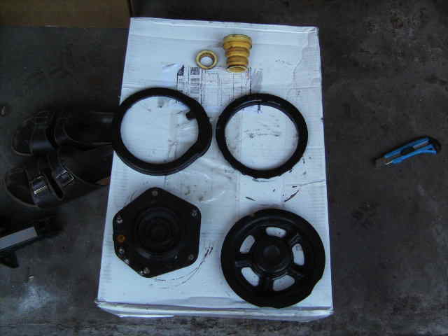

Ja, ich habe die Anschlagpuffer, wie im Gutachten gefordert, an der HA um 10 mm und an der VA um 15 mm gekürzt ( mit einem Teppichmesser abgeschnitten). Du kannst einen gekürzten Anschlagpuffer auf dem mittleren Bild der unteren Reihe sehen.
Oben siehst Du den gekürzten Anschlagpuffer und das abgeschnittene Reststück,
in der Mitte die beiden Gummidichtungen des unteren Federbeintellers und des oberen Verdrehtellers
und unten das Domlager und den Verdrehteller.
Die Anschlagpuffer begrenzen den Arbeitsweg der Stoßdämpfer beim Zusammendrücken (Druckzone).
Durch das Kürzen der Anschlagpuffer wird der Arbeitsweg vergrössert:
die Stoßdämpfer und die Federn werden bei einer Bodenwelle weiter zusammengedrückt.
