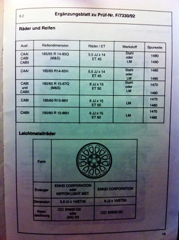

Hallo Wolf,
ich glaube, Du irrst hier. Wie bekannt, habe ich meinen Xedos 1992 als Erstbesitzer gekauft und ich habe KEINE Eintragung (weder im Original Typenschein (was ja mal ein kleines Buch war) noch in den Fahrzeugpapieren) über eine eingeschränkte Nutzung zu den Alufelgen.
Das Abschreiben war mir zu viel, ich hab's fotografiert (siehe Anlage). Es dürfen bei der Dimension 185/65 R15-87Q nur M&S Reifen verwendet werden. LM und Stahlfelgen sind erlaubt.
Sonst war aber - zumindest 1992 UND in Österreich - nichts erlaubt.
Ich bin übrigens immer nur mit der Originalfelge gefahren.
VG, Klaus
