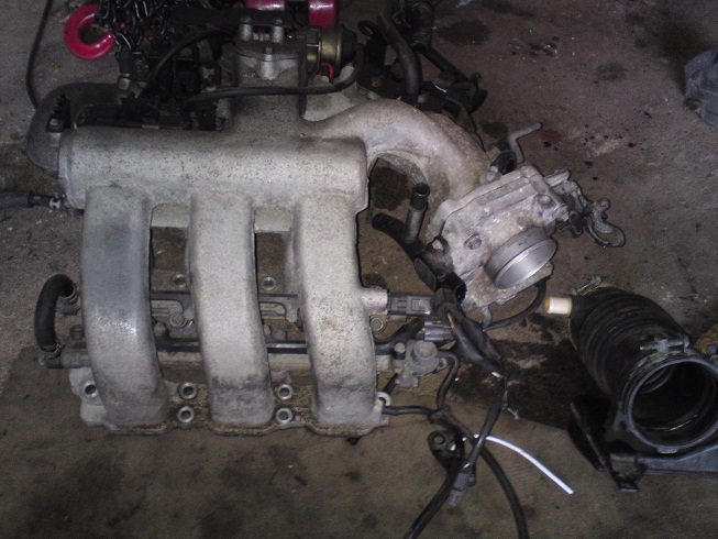

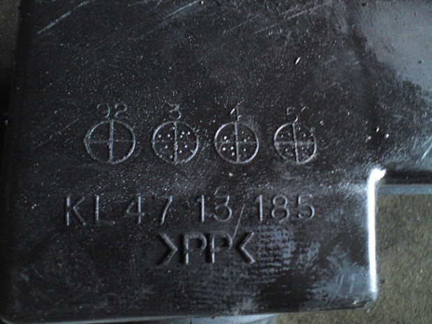

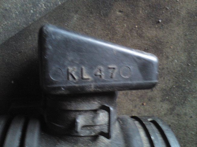

Hier die Fotos von der KL-Brücke. Das ist eine KL47 und die Einlässe sind eckig.
Was sagt ihr dazu?

also was willst du oder besser hast du dir schon gedanken über die AB/DK hienaus gemacht? Im Forum gib es echt viel zu lesen.
Ich habe z.B. KF-Brücke, KL DK, K8 Schwungscheibe, Fächer, größeren Benzindruckregler, KF11 Steuergerät. "Lernen durch testen!"
Vergiss nicht, es sind Saugmotoren, in einem engen Querschnitt steigt die Strömmungsgeschwindigkeit. Da kannst du schon optima liegen, schlimmer sind zu große Verwirbelungen am Übergang AB-ZK.
Die Klappen der AB öffnen bei gleicher Drehzahl aber trotzdem sind sie für verschiedene "Fahrmodi" ausgelegt. Die X9 Brücke ist wohl eher für cruisen, die MX 6 Brücke eher sportlich.
Egal, es passt nur die KF Brücke ohne Karosseriearbeiten unter die Xedos 6 Haube. Jene welche macht aber den 2.0 V6 auch recht sportlich fahrbar, zumal mit KF-Getriebe.
Und alles was oben rein geht muss hinten wieder raus, auch da kann man mit einem echten Ofenrohr Leistung vernichten.
Leistungssteigerung sind viele kleine Rädchen. Wenn du aber schneller werden möchtest dann renoviere das Fahrwerk! Mit dem richtigen Fahrwerk und der richtigen Straße wurden schon kundige Brabus-Smart Fahren zum Porschejäger.
Dem KF-Getriebe feht der 6-Gang. Der 5. wird eingfach nur ausgedreht.

Wenn du am Motor Block die eckigen Einlaßports hast, ist es ein KL Block aus dem Xedos 9.
das kann ich mit sicherheit verneinen - hatte ja letztes jahr die köpfe des KL aus meinem X9 runter und es hat mich geärgert, dass die kanäle in den köpfen oval, in der AB jedoch rechteckig waren. daher hab ich die kanäle auf einander angeglichen...
@-wow4ik85-: wie schon früher gesagt wird dir meiner einschätzung nach eine kl-dk auf einer kf-ab keine merklichen vorteile bringen. der flaschenhals bleibt in dem fall die kf-ab mit den engeren kanälen! daher: wenn du die kf-ab unbedingt behalten möchtest, dann mach die kf-dk drauf. möchtest du aber die kl-dk betreiben (was ich empfehlen würde), dann mach auch die kl-ab drauf. die autogas-sachen wird man dort ja auch draufmachen können, oder? (hier in Ö fährt sowas so gut wie niemand, daher hab ich damit keinerlei erfahrungen...)

Da so viele User eine KF-Brücke mit einer KL-DK vereint hatten/haben und es gut geklappt hat und die Werkstätten mit denen ich Kontakt aufgenommen habe auch der Meinung sind. Denke ich, es sagt schon alles.
Ich gebe als Erstes Di. den Wagen bei ner Werkstatt meines Vertrauens ab.
Die sollen die Zündung richtig einstellen (10° vor OT),
den Standgasregler und die Unterdruckschläuche durch sehen.
Dann werde ich überlegen,
ob ich die MX6 2,5 DK und die Lambdasonden drauf packe.
Ich denke schon.
