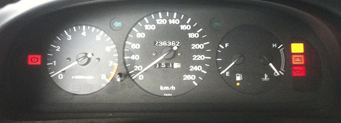

Den Fehlerspeicher habe ich auch gelöscht, siehe Fahrertür offen, Bremse 20 sek. treten, dann erst Batterie anklemmen.
Dann habe ich Batterie angeklemmt, das Auto per Funkfernbedienung geöffnet. Folgende Leuchten brennen (sieh Bild Anhang).
Den Motor gestartet, die Leuchten gehen alle aus, außer eben Handbremse und Türleuchte.
Dann habe ich den Motor per Zündschlüssel ausmachen wollen, geht nicht, den Zündschlüssel komplett herausgezogen, der Motor läuft weiter. Dann die Batterie abgeklemmt, der Motor läuft auch weiter.
Den 1. Gang eingelegt den Motor abgewürgt.
Seit dem Hänger ist dieser Mist entstanden, habe bis dahin nichts an der Elektrik gemacht.
Gruss Klaus
