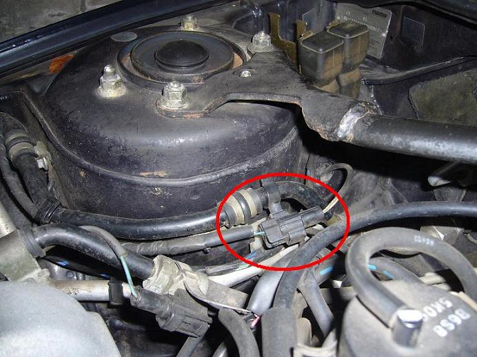

Ich war beim Mazda... Steuergerät ausgelesen: Fehlercode 15, heisst soviel wie "ABS-Sensor defekt". Welches von denen, wusste man nicht. Schaltpläne habe ich weder hier im Forum, noch von Mazda bekommen. An dieser Stelle recht höfliches Dankeschön an die stolzen Besitzer der Reparaturbücher !
Für die restlichen Leser des Forums anbei die Anleitung wie prüft man ob die ABS-Sensoren noch heile sind, die gerne in das Wiki aufgenommen werden kann:
Die ABS-Sensoren werden entweder im Motorraum, oder im Kofferraum angeschlossen und können auch recht einfach mit einem Multimesser dort überprüft werden. Der Widerstand sollte bei den Sensoren so um die 1,2-1,3kOhm betragen.

In meinem Fall war der von hinten links tot (Kabelbruch, oder Sensor im Eimer). Ausbau war nicht schwer: Rad ab, eine Schraube mit 12er Nuss lösen, die den Sensor festhällt, mit einem Schlitz-Schraubenzieher VORSICHTIG nachhelfen.

Sensor gegen einen gebrauchten getauscht, seit dem Zeitpunkt ist Ruhe.

Ich möchte nur hinzufügen, das der wiederstand bei der serie1 bei ~1800 ohm liegen muss und bei der Serie 2 bei ~ 1350
Ich habe die gleichen syntome wie ihr alle hattet.
Bei mir war der sensor rechts vorne defekt (es lies sich kein wiederstand messen, also im arsch) ich hatte ihn gegen einen gebrauchten getauscht. Jedoch der schrotter (ein osteuropäer) wusste genauso wie ich nichts von dem unterschied im baujahr.
Ein halbes jahr bin ich nun herumgefahren und das ABS ging mal ging mal nicht.
Hatte aber nie zeit dem auf dem grund zugehen.
Vor 4 tagen hab ich mal alles durchgemessen und gemerkt das ein unterschied war zwischen den linken und den rechten sensor.
Ich hatte links den orginalen Serie 2 (1350ohm) sensor und rechts den getauschen aber Serie 1 ( 1800ohm) Sensor verbaut.
Ich hoffe wenn ich den jetzt durch einen serie 2 ersetze das dann endlich ruhe ist.
Leider hat mein schrotter nur serie 1 teile herumliegen, jetzt werd ich mich mal mit Peter Willer in verbindung setzen.
Achja nochwas der stecker der serie 1 ist innen gelb und der der serie 2 innen weiss.

Hallo zusammen, dank dem Text unten, habe ich meine ABS Sensoren gefunden und durchmessen können.
Vielen Dank
Hinten rechts hat 16.000kOhm -> kaputt
Alle Anderen haben 1,45kOhm
Serie 2 Xedos 6 03/97
