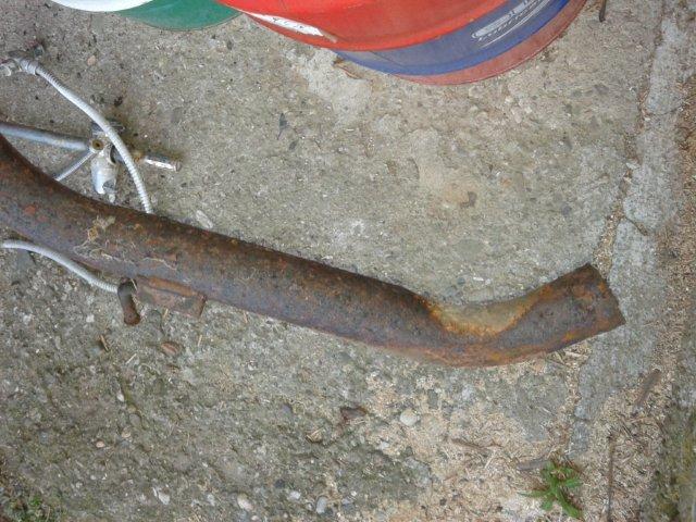

Hits:	4220
Größe:	73,1 KB

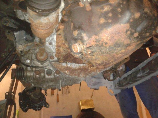

aber nun schnell raus, ohne Dämpfer, kostet nur Spaß, die Dinger

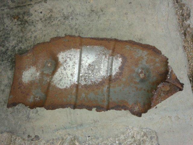

Name:	Auspuff Hitzeschutzblech ESD - total fertig.jpg
Hits:	4265
Größe:	54,6 KB
ich war ein Hitzeschutzblech und kann nicht mehr recycelt werden.
Name:	Motor eingebaut Detail Ölwanne.jpg
Hits:	4163
Größe:	50,2 KB
Ich halte aber noch dicht - immerhin bin ich für den Ölinhalt des Motors verantwortlich. Rosten tue ich nur, weil Mazda die Motoren so dicht baut. Könnte bei englischen oder amerikanische Fahrzeugen nicht passieren
