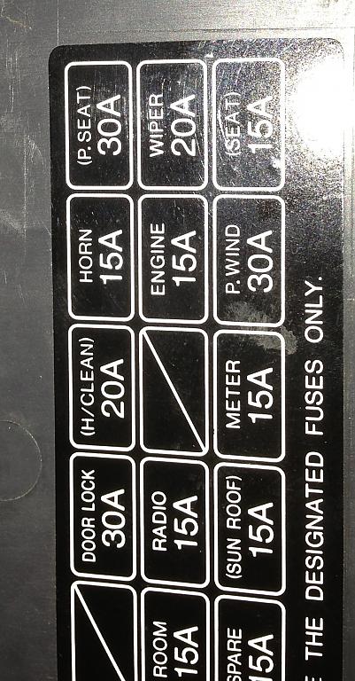

Schaust im Fahrerfußraum, ganz links, dort findest Du den Sicherungskasten. Wenn Du den Deckel öffnest, findest Du innen im Deckel die Sicherungsbelegung. Die gesuchte Sicherung müsste mit "POWER LOCK" oder "P.LOCK" beschriftet sein, wenn ich nicht irre.
Alt 25.01.2013, 17:51   #3
rico41
Ich hab eben mal nach geschaut danke.
Ich würde ja sagen das es door Lock ist,aber die Sicherung ist in Ordnung.kann es noch ab etwas liegen?
