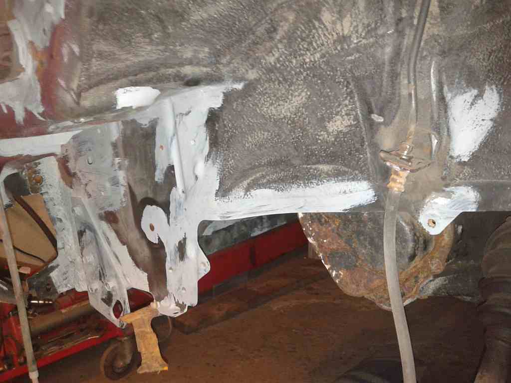

Alt 01.03.2013, 22:43   #46
Update: Rostbekämpfungsmaßnahmen
Name:	Unterboden Blick v. Motorraum Richtung Hitzeschutzblech Kat.JPG
Hits:	2690
Größe:	74,9 KB
Blick auf den Unterboden
Name:	Unterboden Federbeindom links vorne 1.jpg
Hits:	2694
Größe:	62,1 KB
ID:	7221 Klicke auf die Grafik für eine größere Ansicht
Name:	Unterboden Radkasten links vorne.jpg
Hits:	2633
Größe:	74,3 KB
ID:	7224 Klicke auf die Grafik für eine größere Ansicht
Name:	Unterboden Federbeindom rechts vorne 2.jpg
Hits:	2612
Größe:	74,9 KB
Federbeinaufnahmen links und rechts
Name:	Unterboden Halterung Tankbänder.JPG
Hits:	2644
Größe:	74,0 KB
ID:	7223 Klicke auf die Grafik für eine größere Ansicht
Name:	Unterboden unter Tank.JPG
Hits:	2687
Größe:	74,7 KB
Unterboden unter (eigentlich oberhalb) des Tanks und Aufnahme Tankhalteband

Alt 03.03.2013, 21:01   #50
Update:
Hits:	2669
Größe:	73,9 KB
ID:	7227 Klicke auf die Grafik für eine größere Ansicht
Hits:	2610
Größe:	73,4 KB
ID:	7228 Klicke auf die Grafik für eine größere Ansicht
Hits:	2645
Größe:	120,3 KB
ID:	7229 Klicke auf die Grafik für eine größere Ansicht
Hits:	2670
Größe:	74,8 KB
Unterboden mal anders
Ich habe mich für eine neue, herkömmliche Schutzschicht entschieden, aber was ganz zum Schluss erst gemacht wird ist folgende Nachbehandlung:
  1. Der gesamte Unterboden wird mit Fluid Film Fett (ist bei Zimmertemperatur anwendbar) satt eingesprüht. Dies sollte den Unterbodenschutz weich bleiben lassen und ihn "durchtränken". Damit sollte etwaiger Restrost von der Sauerstoffversorgung abgeschnitten werden.
  2. Danach kommt eine Schicht Mike Sander Fett (kann nur heiß gesprüht werden) auf den Boden. Insbesondere an den Kanten und Ränder. Zuvor wird an den Rändern noch geschaut ob der Unterbodenschutz irgendwo schlecht haftet. Wenn ja, dann werden diese Stellen einfach abgekratzt. Mit dem Fett wird dann abgedeckt.
  3. Sämtliche Hohlräume, hier am Unterboden und die Schweller, werden mit Mike Sander und einer 360° Düse geflutet. Nicht auszuschließender Restrost soll keine Chance haben.
