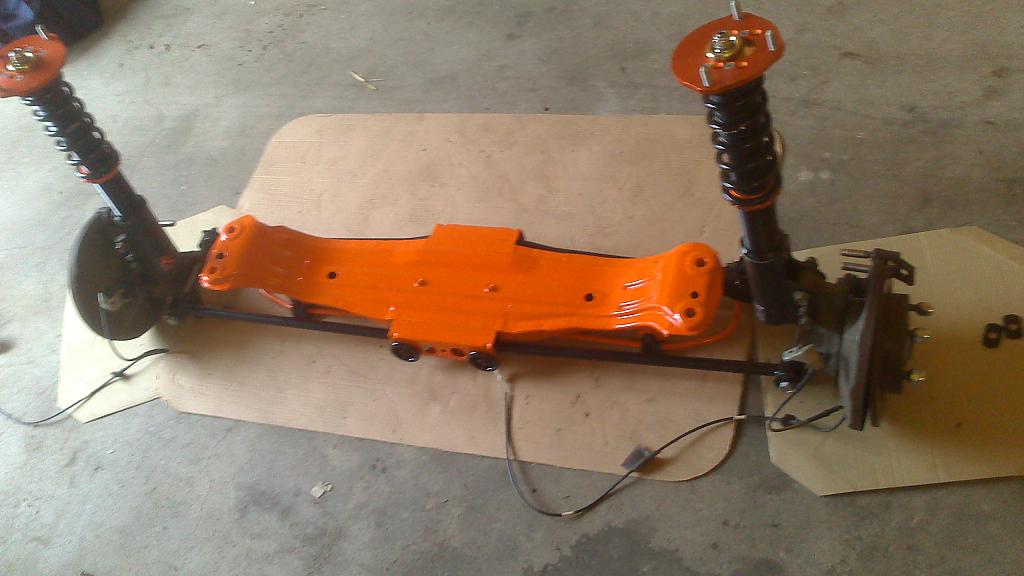

ich lebe auch noch ich weiß hab lange nichts mehr von mir hören lassen, aber keine Angst ich habe mein X noch und es geht weiter. Da die Hinterachse bei mir nichtmehr so toll war hab ich mich entschieden mal ein bischen Arbeit reinzustecken Das wurde dann daraus

Wahnsinn...steckt eine menge Arbeit drin und sieht verdammt gut aus,deine ganze Mühe hat sich gelohnt! Respekt!!
Gruss xedosoliker39

Ganz tolle Arbeit.
Hast du die 4 Querlenker neu geholt und falls ja, wo ?
Ich hab das dieses Jahr auch noch vor.

erstmal vielen Dank für euer Lob! Es ist wirklich eine Heidenarbeit, vor allem das mit den Querlenkern, weil sie bei Mazda ja Preise wollen die für mich keineswegs akzeptabel und verständlich sind.
Habe die Hinterachse komplett zerlegt und Sandstrahlen und Pulverbeschichten lassen. Dachte das mit dem Schwarz-Orange passt zum K-Sport hat auch ganz gut hingehauen
Nur habe ich das Problem, dass warscheinlich die Lenker wo die Koppelstangen dran hängen zu lang sind. Auch mit einstellen an den Exzenterschrauben keine wirkliche Besserung. Habe die Lenker aber nebeneinander gehalten und sahen gleich lang aus.
Die vorderen Lenker habe ich hierher, musste aber die die Buchsen die am Achsschenkel befestigt werden ca 0,7cm mit der Bandsäge kürzen, ansonsten passts
http://www.ebay.de/itm/390569391710?...84.m1423.l2649
Die hinteren, die warscheinlich zu lang sind hierher:
http://www.ebay.de/itm/190471131764?...84.m1423.l2649
Werde das morgen nochmal zerlegen und nachmessen, zur Not werde ich dann doch tief bei Mazda in die Tasche greifen und sie mir original besorgen.

ich kann das nachvollziehen und habe evt. noch eine Allternative für dich. Die Dinger will ich mir auf jeden Fall auch noch besorgen, dann fallen gleich noch die Koppelstangen mit weg: king6fab
In dem Shop gibs auch andere schöne Sachen.
PS: schön weiter machen - gute Arbeit
PSS: evt. Sammelbestellung?

Cool work!
But i 100% one thing.
Rear arms from 626 is really longer then our X6.
About 5-7mm i do not checked it with ruler.
Only longitudinal (2pcs) is the same

Der 1. Link führt zu ATP.
Ihr könnt ja machen wie ihr lustig seid aber wenn ihr einen Rat annehmen wollt, kauft nicht den billig Schund von denen.
Hab bisher nur schlechte Erfahrungen mit Teilen (Traggelenke, Spurstangenköpfe, Koppelstangen, Domlager...) von da gemacht und ich bin nicht der Einzige.
Das Zeug hält einfach nicht lange und die Qualität ist mies, so jedenfalls meine eigene Erfahrung und etlicher Leute aus´m BG Forum.
Wen´s interessiert: Link ATP Erfahrungsaustausch

Kann ich nur zustimmen
