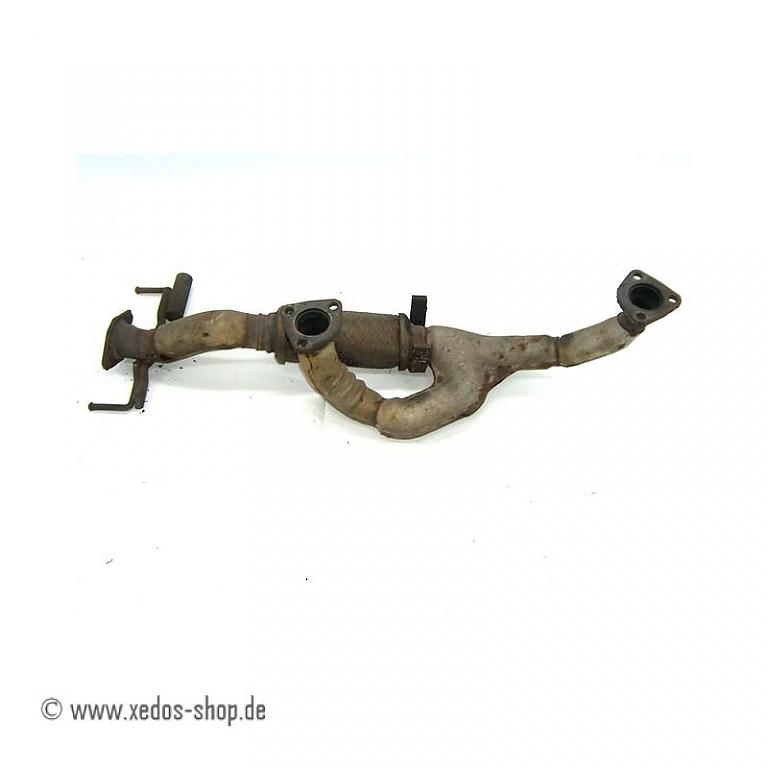

Bei meinem X6 2,0 sind die Hitzeschutzbleche vom Hosenrohr bis Flexrohr durch,mit Schweißen ist da nix(zu dünn und rostig).
Das Hosenrohr vom Xedos Shop ist nur minimal besser.
Die Rohre sind aber dicht.
Passt das Hosenrohr vom x9 2,5l?
Was sagt der TÜV dazu?

Also für einen X6 nimmt man SOWAS
Ist nur ein Beispiel recherschieren mußt du dann selbst.
Kannst auch die Forensuche benutzen.
LG
Alt 03.12.2013, 15:55   #3
Hab nochmal für dich nachgeschaut. Also DEN hier habe ich bei mir drinne.
Wir haben den aber leicht modifizieren müssen damit alles spannungsfrei paßt.
Andere schreiben wieder das Teil hat genau gepasst. Ich würde mich da aber nicht drauf verlassen. Brauchst halt notfalls einen Schweißer.
Bezahlt habe ich vor knapp 2 Jahren 118 britische Pfund zuzüglich 18 Pfund Versand. Ist also etwas teurer geworden.
Ich sag mal zwischen Serie 1 und 2 und dem Ford Probe2 gibt es sicher auch geringfügige Unterschiede.
Die Hitzeschutzbleche haben eh keine Funktion. Wenn der Kram dicht ist (sprich das Abgasrohr) kannst das vergessen. Ich hab das Ding ohne irgendwelchen Mist so reingezimmert und kein Problem.

Klar so ein Fächer ist schon nett, aber der Aufwand ist zu groß für mich.
Hab auch noch die Klima drin, da gibts wohl auch Probleme wegen dem Platz.
Wenn der Fächer nicht passt und noch angepasst werden muß, sind das mehrere
Stunden für den Einbau, das krieg ich selber schlecht hin, obwohl ich vieles selber mache.

Es kommt halt darauf an wie lange du noch den X6 fahren willst.
Ich plane noch mit 8-10 Jahren.
Willst du nur TÜV (falls der das bemängelt) gibt es sicher auch eine andere Lösung. Übrigens der Fächer hat keine ABE ging aber bei meiner letzten Abnahme als original durch.
Den alten Kram habe ich weggeworfen, es war aber nur das Flexrohr durch.
Hätte dir also helfen können, denn die Flexrohre gibt es zum einschweißen günstig.
Eine Patentlösung gibt es für so ein altes Auto nicht und wenn du wegen sowas jedes mal die Werkstattpreise zahlen mußt ....
Wie gesagt, ich verstehe dein Problem nicht - wenn die Hitzeschutzbleche an- oder durchgerostet sind ist das kein Problem für den TÜV normalerweise.
Vom X9 wird da nichts passen, obwohl ich dieses Auto (außer von Bildern) nicht kenne.

Ich will den X6 noch ein paar Jahre weiter fahren, wie gesagt es sind nur die Hitzebleche.
TÜV ist in 04/2014. Ich fahr einfach mal so hin, vielleicht werden die Hitzebleche
nicht bemängelt.
Danke für den Tipp mit der Fächeranlage.
