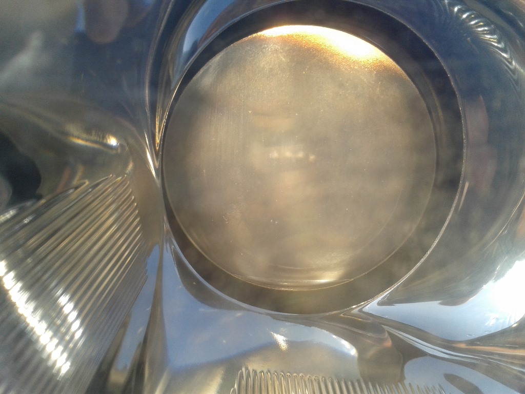

Alt 25.03.2014, 16:36   #27
Franken42
Hallo nochmal,
irgendwie "seh ich nicht so richtig durch"
Habe mir jetzt diese Nightbreaker Unlimited gekauft und eingesetzt.
Als ich dann mal in den Scheinwerfer gekuckt habe ist mir aufgefallen, dass das Glas vor der Birne scheinbar angelaufen, bzw. trüb ist. Oder gehört das so? Ich häng mal ein Bild davon rein.
Ist übrigens auf beiden Seiten gleich, ... gehört sich das so?
Falls sich das nicht gehört, kann ich die Linse austauschen oder reinigen?
Sollte es sich so gehören, .... muss ich zum Optiker

Alt 25.03.2014, 17:52   #28
Beiträge: 2.571
Suche mal im Forum nach "Scheinwerfer waschen".
Alt 25.03.2014, 18:04   #29
Franken42
Hi Hatschi,
mach ich, bzw. hab ich nach meinem Post natürlich schon.
Aber meine Frage ob das überall so aussieht hat die Suche nicht beantwortet
So wie es aussieht werde ich wohl auch mal waschen müssen.
Na, .. schönen Dank auch ,..
Kommt man denn ohne Scheinwerfer ausbauen nicht an die Linse heran?
Durch das Birnchenloch mit nem Pinsel und Dest.-Wasser vielleicht?
Oder Pressluft? Wenn's nur Staub ist, ....
Geändert von Franken42 (25.03.2014 um 18:13 Uhr) Grund: nochmal was eingefallen
Alt 26.03.2014, 06:34   #30
Beiträge: 2.571
Wie sieht denn deine Frontscheibe innen aus wenn du sie Jahrelang nicht putzt?
