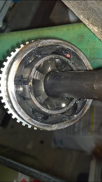

Alt 15.08.2014, 19:19   #5
napTaKer
Hallo , wie bringe ich das Gelenk runter .??????
Hammer mit 5kg bringt nix .
bin ratlos . Ist ne neue Welle, die zu kurz ist .
Will das gelenk auf die alte machen ......
gruß

Alt 15.08.2014, 20:17   #6
Beiträge: 2.571
Mit ein paar beherzten Schlägen geht das immer recht zackig runter... !?
Alt 15.08.2014, 22:15   #7
napTaKer
Weiß nicht,habe schon kerben reingeschlagen.
Ist da irgendwo ein splint ??
Es hat ganz leicht Spiel,aber sitzt Bomben fest
Keine Ahnung.........
Bin ratlos
Alt 16.08.2014, 06:00   #8
Beiträge: 2.571
Mitten in der Verzahnung ist beidseitig eine Nut mit einem Ring.
Gelenksseitig ist die Nut 45° abgeschrägt damit es den Ring auf die Welle zusammenzieht.
Unter Spannung halten währe vielleicht noch ein Versuch.
Alt 26.08.2014, 20:09   #9
napTaKer
geht nicht hängt bombenfest .
verkaufe das Auto .
Habe keine Lust mehr.
