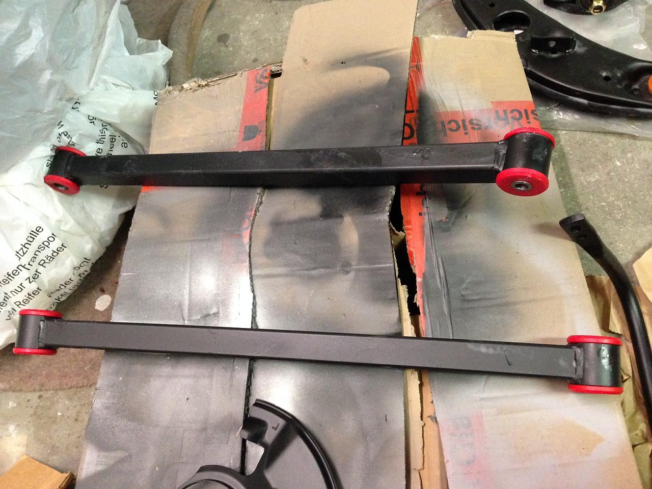

Name:	HA Achsteile + Motor- und Getriebhalter - etc..jpg
Hits:	2460
Größe:	204,6 KB
ID:	7832 Klicke auf die Grafik für eine größere Ansicht
Name:	HA Längslenker.jpg
Hits:	2504
Größe:	172,3 KB
Wer erkennt hier was?
