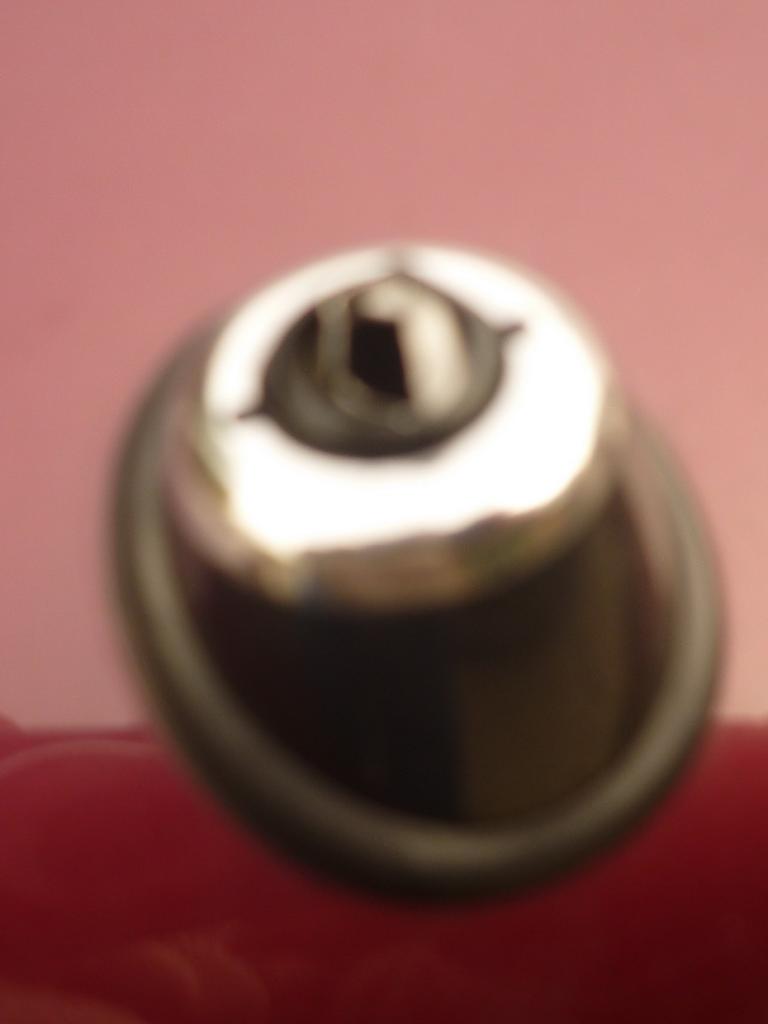

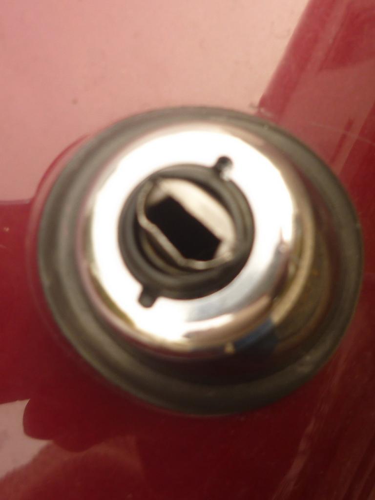

Hallo, liebe Community !
Wie ich bereits an anderer Stelle geschrieben habe, bin ich wieder ein stolzer Xedos-Besitrzer. Das Auto ist (BJ 1992) im super Zustand, jedoch dem Vorbesitzer ist die Antenne gebrochen worden.
Da meine Suche nach einer neuen Antenne (neu oder gebraucht) zur Zeit erfolgslos ist, hätte ich gerne von Euch erfahren, ob meine Antenne noch zu retten wäre.
Die Elektrik scheint in Ordnung zu sein, weil der Motor beim An- und Abschalten hin und her läuft.
Einen Stab mit der Führung kann man von ein paar Händlern erwerben, reicht aber aus, nur den Stab zu erneuern? Auf den Fotos der Händler sieht das nich so aus...
Ich füge drei Bilder von der kaputten Antenne bei und bitte Euch herzlich um Eure Meinungen und Tips.

Diese vielleicht:

Du brauchst dir nur einen Antennenstab zu besorgen. Entweder beim Mazda Händler oder Peter im Xedos Shop hatte auch mal welche. Ist auch lange nicht so teuer (glaube 30 € oder so.) Eine gesamte neue Antenne kostet über 300 Euronen.

@mboonman : Leider beim Checken bekomme ich die Antwort, dass diese Antenne, bzw. auch der verlinkte Antennenstab nicht geeignet für Xedos 6, V6-2,0 l, BJ 1992 sind.
@pipowicz: Auch beim Antennenstab vom Xedos-Shop (Nippon-Teile) steht, dass der Stab nur für Xedos 6 ab 04.1994 passt. Ich habe gefragt, ob das wirklich stimmt ud warte auf die Antwort.

Antennenstab gekauft und passt, aber Motor zu schwach
der Kollege mboonman htte gute Idee mit diesem Link zu ebay.uk. Dadurch habe ich den Kontakt zu einem englischen Shop bekommen, von dem ich den Stab gekauft habe.
Der Stab passt einwandfrei, nur der Motor scheint an die Altersschwäche zu leiden, zieht nur ein Stückchen rein und raus und dann klemmt.
Kann man noch was mit dieser Antenne anfangen?

Kann man der Motor aus einander nemen und sauber machen? Oder wenn es nicht aus einander geht, mit bremsreiniger spülen, und nachher wieder einfetten.
Wahrscheinlich sind da kleine plastik-teile vom alten Stab die der Motor blokkieren.
