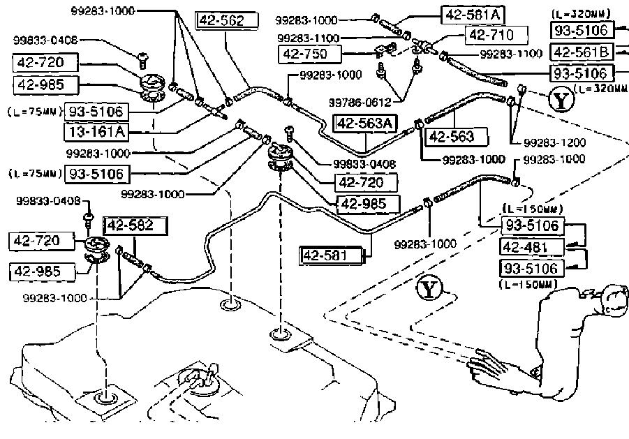

Hi zusammen,
mir ist aufgefallen, das mein Xedos immer beim Tanken nach dem Klicken und heraus ziehen des Zapfhahnes, gerne ein wenig Sprit wieder raus spuckt.
Das führe ich darauf zurück, das die Luft im Tank nicht entweichen kann beim betanken. Daher gehe ich davon aus, das dieser ich nenne ihn jetzt mal Abluftschlauf zu sitzt.
Aber wo bitte soll der sein?
Kenn sich da jemand mit aus?
LG

Schema Tank
Hallo ich denke das Bild könnte helfen, die Entlüftung setzt sich aus den Nummern 42 581 und 42 563A und folgende zusammen diese führen an die Entlüftungs bzw. Entgasungsventile.

Hi zusammen,
uuups habe ich vergessen zu schreiben.
Alles wieder ok. Alles offen und keine Probleme mehr.
