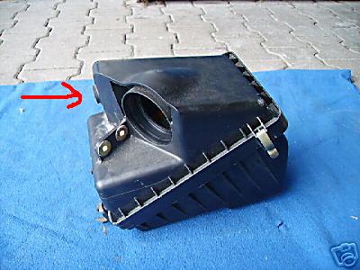

Ich würde vorschlagen das man erst mal herausfindet ob der fehler irgendwie elektronisch bedingt ist und er falsche werte bekommt und dadurch zu viel benzin einspritzt oder es ein mechanisches problem ist. Der temperaturfühle befindet sich oben am luftfilterkasten. ist so ein kleiner sensor der da drin steckt auf der selben seite wo der LMM sitzt. wenn der nun falsche werte liefert, sprich dein auto denkt das die außentemperatur eiskalt ist, dann kann es durchaus dazu führen das er wesentlich mehr benzin braucht. wenn das bauteil defekt ist, liefert er ja total wirre werte an das steuergerät! steck den fühler mal ab und überbrücke ihn durch einen hochohmigen widerstand um eine bestimmte temperatur vorzugaukeln. dann lies nochmal über die diagnose den fehlerspeicher aus. ich denke das dies das problem ist. bei ebay werden diese sogenannten tuningresistor verkauft, was einfach ein normaler widerstand ist. ist das selbe prinzip, es wird eine kalte temperatur vorgegaukelt und dein auto spritz mehr benzin ein. wenn er bei dir jetzt denkt das es draußen -100 grad hat, also außer einer bestimmten toleranz liegt, dann wird das steuergerät dir den fehler melden. also einfach mal nen anderen fühler anstöpseln zur probe oder evtl. einen geeigneten widerstand finden (weis leider nicht welchen wert er haben sollte, auf jedenfall aber hochohmig)
Ich hoffe mal das es daran liegt. meiner meinung nach ist es ein elektronik problem
PS: ich hab ein bild angehängt. da wo der pfeil hinzeigt, dort steckt der fühler drin !

Xedos9, ich danke dir für den Tip! Ich werde gleich heute versuchen herauszufinden ob es daran liegt. Ich werde mir ein paar Widerstände so zwischen 1kOhm und 10 kOhm besorgen und ausprobieren.
Fehlerspeicher auslesen ergab bisher immer nur ein langes Blinken (Ansauglufttemperatursensor), und zwar beim alten LMM und beim Tauschteil auch. Kann ja nicht sein dass beide kaputt sind, zumal das Ausmessen der LMM im ausgebauten Zustand für beide LMM richtige Widerstandswerte lieferte(Dank an Littlesix).
Der Ansauglufttemperatursensor soll ja im LMM sitzen, der Lufttemperatursensor den Du beschreibst ist dann wohl ein anderer (?)

Also war eben beim Auto.
Mein Luftfilterkasten sieht ganz anders aus als der von Dir beschriebene.
Da ist kein Fühler an der Seite, lediglich ist ein Bauteil am Luftfiltergehäuse besfestigt mit einem Mitsubishisymbol, es ragt jedoch nicht hinein.
Ich schätze mal der Kasten bei Dir ist vom Xedos 9(?) Ich habe einen Xedos 6 V6.
Gruss

du musst sowas haben. inspiziere den kasten genau ! im oberen teil muss der drin stecken ! schau einfach alles an, am besten du montierst ihn ab !

Die Einlassöffnung für die Luft ist bei mir auch nicht seitlich so wie es bei Dir aussieht, sondern von vorne, auch nicht rund sondern oval. Diese Schnallverschlüsse wie auf dem Foto habe ich auch nicht, sondern nur Schrauben. Wie gesagt, ich habe einen Xedos 6 und nicht Xedos 9.
l
Ich geh jetzt nochmal genauer gucken aber ich bin mir fast sicher dass es nicht der baugleiche Kasten ist.
