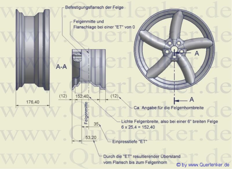

die ET bestimmt, wie weit die Felge in das Radhaus steht. je kleiner die ET, um so weiter steht sie nach außen. Die Et berechnet sich nach der Felgenmitte.

ich habe dazu mal eine recht aufschlussreiche Skizze gefunden...
