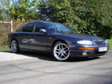

Alt 22.12.2006, 21:02   #8
Adam Stawinoga
kann ich Bestätigen,
H&R Federn 40mm und 18" Felgen gehen Einwandfrei ...
meiner ist so und sieht so aus:
Gruß, Adam
