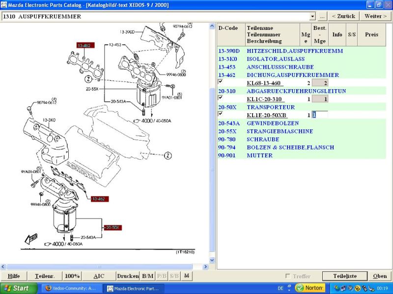

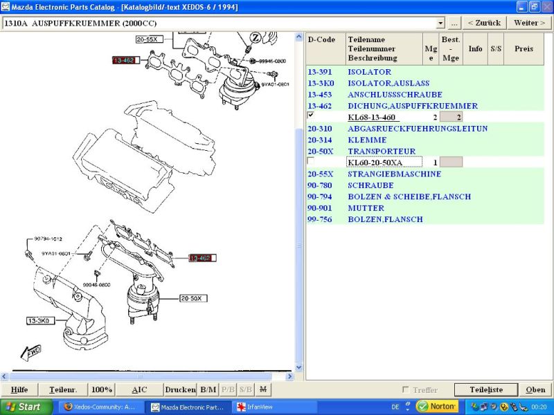

Und zwar ist der Kat der hinteren Zylinderbank ziemlich am Ende, haben zum Test ne AU gemacht, hätte ich gerade noch so bestanden, aber wenns günstig möglich ist möchte ich den wechseln.
Da es doch viele schlachtbare X6 mit meinem Motor gibt (2L KF) wollte ich mal fragen ob jemand weis wie in dem Fall die Tauschbarkeit der Teile aussieht, hat der X6 überhaupt auch 3 Katalysatoren? Und würde der KAt der hinteren Zylinderbank bei mir passen (kleinere Arbeiten wie Löcher aufbohren etc wären kein Problem)?

die Kats in den Downpipes sind nur in der Serie 2 des X6 vorhanden. Da wird die Suche wohl recht schwierig, denn die werden normalerweise seltener geschlachtet.
Passen werden die aber nicht hundertprozentig - die Teilenummern sind auf jeden Fall unterschiedlich.
