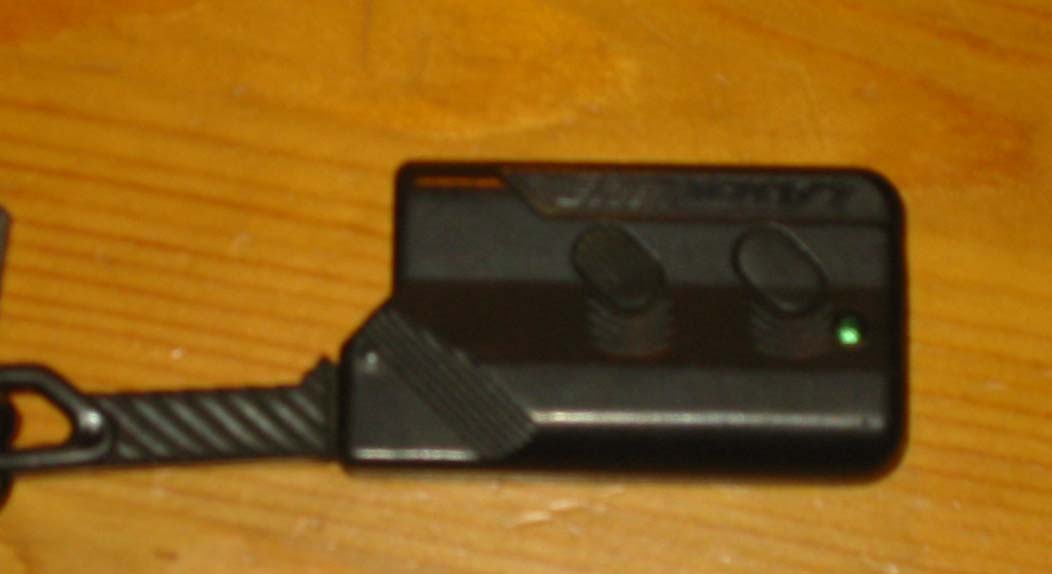

Wenn Sie das war, siehe Bild, steckt vermutlich FinTronic dahinter.
Ist aber schwer zu sagen, da bei mir im Xedos 6, 1997 nachgerüstet wurde. Bei mir war auch noch eine Wegfahrsperre damit verbunden.
Wenn Du das gleiche Modell hast kannst Du die Fernbedienung neu anlernen: Zündung einschalten und solange auf der Fernbedienung den Öffnungsknopf drücken, bis die Leuchtdiode Ihre Leuchtstärke ändert. Dauerte bei mir etwas 5 Sekunden.
Dann probiers nochmal mit dem Öffnen

Jo, die Fernbedienung sieht genau so aus. Werds nacher gleich mal ausprobieren... Danke schon mal
