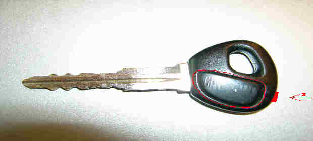

Darksky
Original Mazda X6 Schlüssel:
1. Position des Sensors beim Original
2. Position des Sensors beim nachgemachten Modell(so war´s auf jeden fall bei meinem)
Bei dem nachgemachten Modell wird der Sensor einfach nur reingeschoben, evtl. mit etwas Kleber fixiert... trotzdem vorsicht beim herausnehmen, oder nen "kompetenten" Mazdavertragshändler fragen!

Gibt es Schlüsselrohlinge wo der Chip vorne im Schlüssel selbst sitzt auch oder wie muss ich mir das vorstellen?
Hab nämlich ne FUNK ZV gekauft wo Sender dabei sind für nen Klappschlüssel wie bei VW/AUDI und Rohlinge ebenfalls dabei sind.
Aber das nutzt mir ja anscheinend nichts wenn ich nur den schlüssel nachmachen lasse und dann keinen Chip drinnen habe richtig?
Gruss
Cheesy
Alt 27.11.2007, 12:06   #18
MaKe
Der Chip sitzt im Plastik"griff" des Schlüssels, wie bei jedem Originalschlüssel auch und kann bei Vorlage eines Originals programmiert werden. Zumindest bei meinem alten Polo damals ging es.

Ja danke, hab den Chip gerade mal raus genommen gehabt.
Vielleicht wissen ja die Spezialisten ob es diesen Chip auch einzeln gibt bei Mazda?
Dann müsste ich keinen bestehenden Schlüssel zerlegen und den Chip in die FFB rein bauen.
Kann die Programmierung ein Schlüsseldienst erledigen?
Was kostet die Programmierung?
Und wenns ned anders geht muss ich eben den Chip vom Ersatzschlüssel nehmen.

sasha hehn
Benutzerbild von sasha hehn
Registriert seit: 12.01.2005
Ort: Hansestadt Rostock
Beiträge: 849
Xedos 6 2.5 V6 ´99 (Serie 2)
wenn der Transponder vor der Tachoeinheit liegt, springt er auch an. Aber wozu das Theater, bau den Transponder einfach in den neuen Schlüssel ein - und gut iss es
