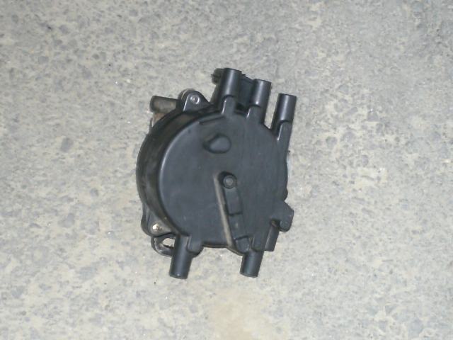

Hab da eine Frage: Hat der Xedos 6 einen anderen Zündverteiler als der 9er?
Ich habe mal irgendwo gelesen (war es hier im Forum?), daß der 6er einen Verteiler mit externer Zündspule hat, also sieben Hochspannungskabel.
Meiner vom 9er hat die Zündspule integriert und somit nur sechs Kabel.

Mazda Xedos 6 2.0 V6 (1992)
Beim 2.0i V6 im Xedos 6 sind Zündspule und -verteiler zwei getrennte Teile, folglich gibt es 7 Zündkabel. Kurioserweise hat exakt der gleiche Motor im 323F BA aber Spule und Verteiler als ein Teil, so wie bei Dir...

Jetzt die spannende Frage:Paßt die 7-Kabel-Kappe vom 6er auf den Verteiler vom 9er?
Ich will meine Zündung auf eine externe Zündspule mit seperatem Zündschaltgerät umbauen. Stichwort MSD.
