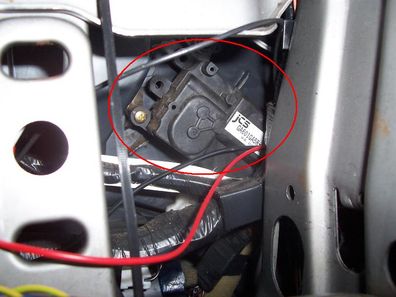

Hallo Leute!
Ich habe grad mal im Auto gelauscht und die Quelle der Geräusche gesucht. Ich bin auch fündig geworden. Hinten im Radioschacht steckt der Stellmotor, den Celle auch schon angeprochen hat. Den hatte ich ja eigentlich ausgeschlossen, denn das Geräusch klang so, als wenn man mit einem Strohhalm in ein Wasserglas pustet. Na ja, wie dem auch sei, es ist jedenfalls der Motor.
Man kann auch erkennen, dass sich der Zug, der daran befestigt ist, bewegt, während es diese Geräusche von sich gibt.
Jetzt muss ich mal schauen, ich überlege das Teil einfach mal zu tauschen.
@Celle: Hast du schon was neues herausgefunden bzw. das Problem behoben?
Gruß, Olli
P.S.: Als Anhang mal ein Bild von dem Krachmacher
Hits:	550
Größe:	64,6 KB
Alt 02.04.2007, 11:31   #10
celle
Ich habe mal versucht das Teil zu ersteigern, aber irgendwie gehen alle Xedos Teile für unglaubliche Summen über den ebay Tisch. Zum ausbauen und am original Teil herumbauen habe ich keine Lust, weil ich nicht weiss wann ich die Sache abschließen kann. Ich habe das Ganze erstmal auf Eis gelegt.
celle
