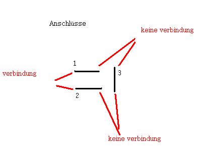

hat einer evtl. nen schlatplan für die tank anzeige??
den bei meiner neusten errungenschaft wird mir der tank nicht angezeigt!

Ich würde versuchen, die Kontakte vom Tankgeber zu reinigen und ihn mal durchzumessen (schauen ob sich der Widerstand beim Verstellen des Schwimmers ändert). Der Tankgeber ist unter den Rücksitzen.

so hab sie grad dürchegmessen, also kein kabelbruck, hab den tankgeber jezz vor mir, und nun?
erst bau ich den ma ausseinander und dann schau ich ob sich der wiederstand verändert

so ehm, alsomasse aussen ist nicht verbunden bit masse innen!
is des normal?

sooo, ich denke so isse richtig und wenn ich den schwimmenr verändere, verändert sich auch der wiederstand von zwischen anschluss 2 und der masse innen!
zwischen anschluss 1 und masse verändert sich der wiederstand nicht, wenn ichden schwimmen bewege
also ich komme zu dem schluss, das der geben noch gut ist, jedoch anschluss 3 die masse ist, sodas es keine kontackt zur masse innen hat!
lieg ich da richtig??

also nochmal
(sry wegen der ganzen posts)
zwischen 1 und masse innen (nicht anschluss 3) ist der widerstand const.
zwischen 2 und masse innen (nicht anschluss 3) verändert sich der widerstand!
also komme ich zu dem schluss, dass ich den scnachluss 3 an die masse innen schließen muss, da überhaupt kein kontakt zu irgendeinem anschluss besteht!
schließt ihr euch meiner meinung an??
mfg klose

so meine vermutung war richtig!
alles wieder top und ich hab nur nen halben tank verbraucht auf 500km, super
