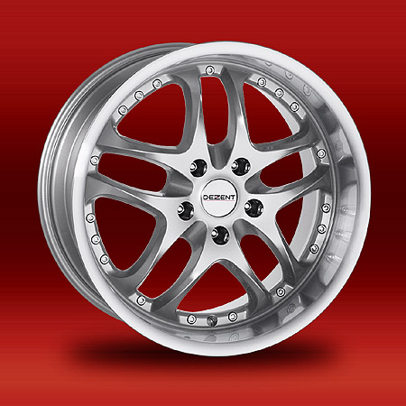

Moinsen Gemeinde,
so, war eben bei meinem Freundlichen und hab mal gefragt was er so rummliegen hat...
Das Angebot: DEZENT S 17"x8 ET35 + ContinSportContact2(215/40R17) + Bördel + Eintragung = 850€ für den kompletten Satz...etwa 1 Jahr alt!
Profiltiefe der Reifen 7-8mm
Was sagt ihr dazu? Ist das ein guter Preis?
LG Ron

Alt 17.04.2007, 20:20   #27
Darksky
Keiner ne Meinung?

Die Felgen sind gebraucht? kommt dann drauf an wie die felgen aussehen bordsteinkontakt etc.
Alt 18.04.2007, 05:38   #29
Darksky
ja wie gesgat die Reifen und Felgen sind ca. 1 Jahr alt und sind eine Saison gefahren worden. Waren auf nem Vorfürwagen, der auf Ausstellungen war, montiert. Eine Felge hat nen minimalen Kratzer, den man nur bei sehr genauer betrachtung sieht.
Wollte halt wissen ob es ein realer Preis ist, da ich mich nicht wirklich mit Felgenpreisen auskenne!
Veilen Dank im Vorraus
LG Ron

also in meinem 06er Katalog sind die Dezent S mit 158€ pro Stück drin.
mal eine vorsichtige hochrechnung von mir:
Dezent S 8x17": 4* 158€ = 632€
Bördeln: ca. 50€ pro Achse = 50€ (muss eh nur hinten gemacht werden)
DIe Reifen so 100€/stk = 400€
Tüv = ~ 40€
= 1122€.
bei den preisen der reifen bin ich mir nicht sicher. ansonsten denk ich ist das ein gutes angebot wenn die reifen noch so viel profil haben und die felgen noch gut aussehen.
