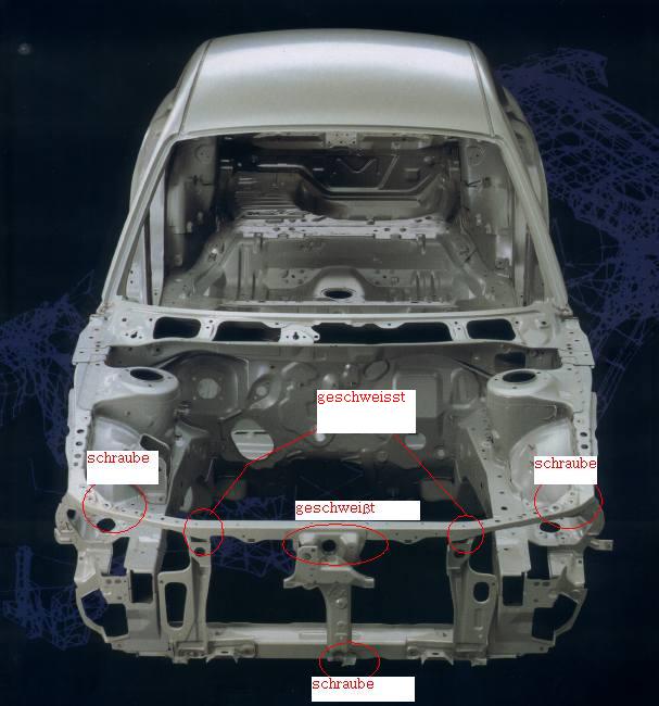

Alt 15.07.2007, 23:16   #6
klose
Benutzerbild von klose
Registriert seit: 06.04.2006
Ort: Hagen
Beiträge: 1.033
Mazda Xedos 6 1.6i 16V
hoffe man kann es erkennen

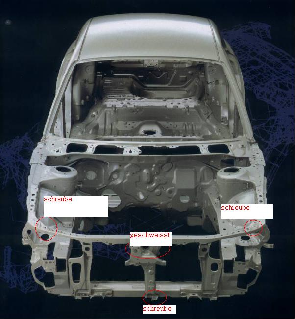

Alt 15.07.2007, 23:20   #7
klose
Ort: Hagen
Beiträge: 1.033
so jezz isses richtg^^
ich würd vorschlagen:
wenn peter evtl. noch das ganze frontblech da hat, dann würde ich es komplett kaufen, sprich: obere, mittlere, rechte und linke strebe!
gut das wechseln ist viel arbeit, weil die front die stoßstange muss ab und die scheinwerfen und das ganze pipapo, aber du sparst dir das schweißen!
mfg klose

Wenn ich das richtig erkenne, kann ich die Frontpartie nicht einfach "rausschrauben", da sie ja an den markierten Punkten geschweißt ist, richtig!?
Das wäre nämlich top, wenn ich einfach einen neuen Querträger besorge und den dann tausche.
Gruß, Olli
Alt 15.07.2007, 23:29   #9
klose
Ort: Hagen
Beiträge: 1.033
die obere strebe müsstest du halt an 4 punkten schweißen lassen, 2mal an der mittleren und jeweils einmal an der rechten und an der linken strebe.
mfg klose

Alt 17.07.2007, 14:41   #10
atlantic
Das mit dem Schweissen, bezog sich auf den unteren Querträger.
Denn das Querblech, an dem MANN Scheinwerfer und ähnliches anschrauben muss, ist geschraubt und nur an den streben die nach unten zum eigendlichen Querträger gehen, angepunktet.
Und das kannst du auch mit Schrauben wieder befestigen.
