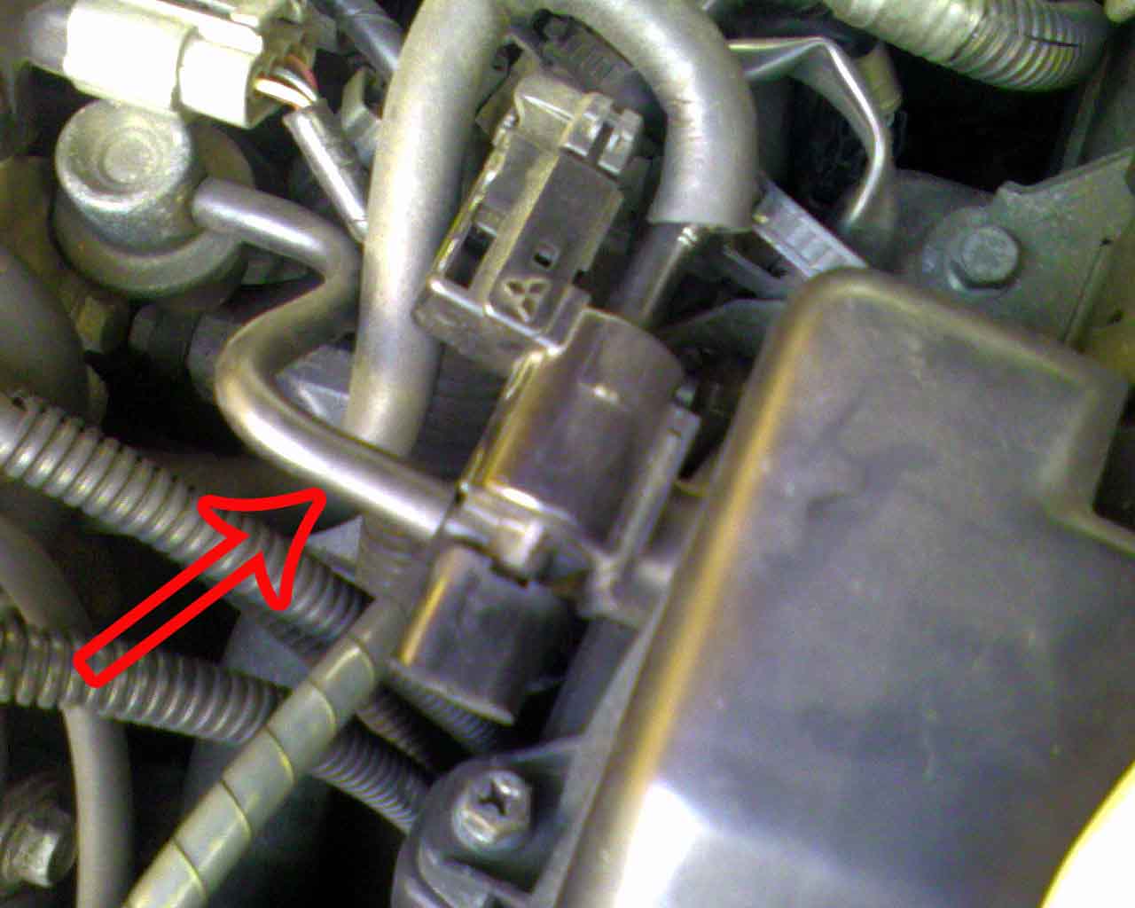

Links neben dem Luftfilter ist ein kleines schwarzes teil wo 2 oder drei schläuche dran sind (ist ein Mitsubishi emblem drauf). Dafon den schlauch richtung kühler abziehen. Fertig.
Was das für ein teil ist ??? aber wenn es dann besser ist weißt du wo du suchen mußt.

Muss mich korigieren !!!
hy nochmal.
Muss mich korrigieren nicht richtung kühler links der schlauch !!!
Der macht einen Unterdruck für.... da halt !
hier das bild !!

Hallo Xs!le. Danke für den Tipp, werde es mal ausprobieren. Das komische ist nur beim Benzinbetrieb schwankt die Drehzahl nicht! Wegen dem fehlendem Power werde ich erstmal die Drosselklappe richtig reinigen, danach werde ich evtl. den Fehlerspeicher auslesen lassen. Hoffe nur, dass es nicht der LMM ist.

HI, nicht so richtig. War gestern bei einem Mazda Mechaniker, der jetzt in einer freien Werkstatt schafft. Er sagte ich soll den Schlauch lieber so lassen, da es irgendwas mit dem Kraftstoffsystem zu tun hat (weiß leider nicht mehr was er da genau gesagt hat). Ich werde heute die Drosselklappe richtig reinigen, wenn es nicht hilft, Fehlerspeicher auslesen lassen. Der Mann sagt, es ist fast 100%ig die verschmutzte Drosselklappe es soll oft vorkommen; ich hatte ja auch viel Dreck im Ansaugschlauch, hab die Drosselklappe jedoch nur mit einem Tuch saubergemacht was nicht ausreichte.
Ich habe bemerkt als ich den von Dir beschriebenen Schlauch abgezogen hab, dass die Drehzahl dann runter ging. Hab mich aber nicht so richtig getraut so zu fahren. Fährst Du damit schon lange so und ohne weitere Probleme oder z. B. Mehrverbrauch? Evtl. helf ich mir wirklich auf diesem Weg, wenn nichts anderes mehr hilft.

Heyho
bei mir ist der Schlauf drauf. Ein Arbeitskolege (der mich auf den Xedos aufmerksam gemacht hat) fährt so schon ca. 2 Jahre. Habe das bei mir mal "nur so" ausprobiert und keinen Unterschied gemerkt. Da er so schon lange fährt und keine probleme hat denke ich das es wohl nicht schädlich für den Motor ist.
Verbrauchen tut er auch ca wie meiner. Bissel mehr aber er fährt auch etwas Zügicker
Achso wenn er den schlach drauf macht fährt er acuh nicht anders, der unterschied ist, das er mit schlauch eine höhere drehzahl hat, und wenn er mit höerer drezahl (ca. 4000 rpm) und dann die Kuplung tritt geht er zu 90% aus.
Ohne schlauch ist alles tutti !
