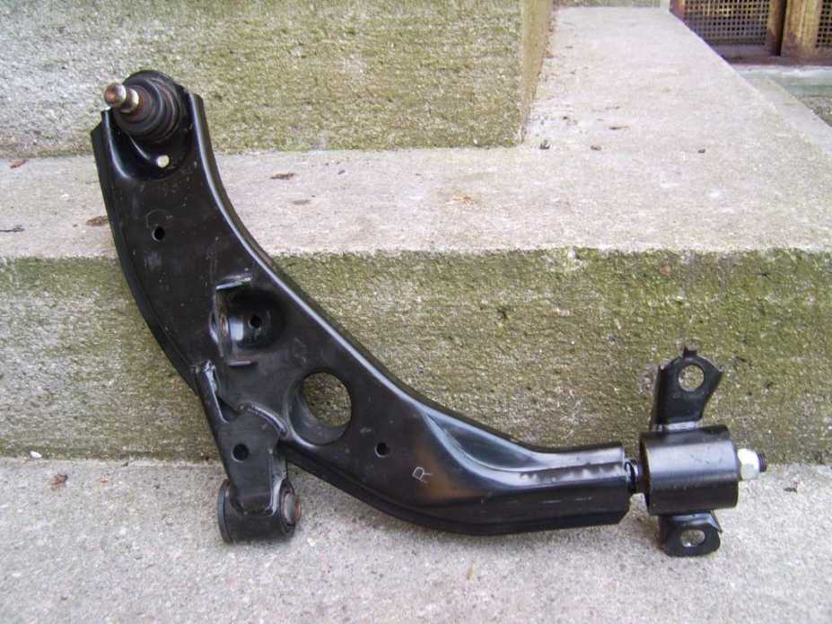

Alt 10.04.2009, 22:13   #25
tomek81
Mich würde mal interessieren wie die Querlenker aus dem Zubehör nach etwa 1 Jahr so sind, ist immer noch alles Super oder fängt da schon das eine oder andere Gummi an kaputtzugehen?Oder hat sich etwas am Fahrverhalten geändert?Vor allem die vom Ebayverkäufer Atek interessieren mich, da ich bei mir in nächster Zeit beide Querlenker tauschen will und einer von meinen Querlenkern wurde schon vor einiger Zeit vom Vorbesitzer meines X gegen einen vom Atek getauscht.Meine Probleme sind, dass der Querlenker an einem Gummi doch schon etwas rissig geworden ist und vom Fahrverhalten habe ich das Gefühl das er ab und zu die Spur ändert, also so leicht schwammig fährt.Außerdem funktioniert die Rückstellung, wenn man über 3/4 des Lenkeinschlages hat,nicht mehr so richtig, also wenn ich langsam um eine Kurve fahre und das Lenkrad stark einschlage sollte sich das Lenkrad beim loslassen normalerweise wieder in geradeaus Position bewegen, tut es aber bei mir nicht.
Meine Vermutung ist, dass es das hinter Gummilager ist und der Querlenker bei Belastung halt die Achsgeometrie negativ beeinflusst, deshalb würde mich eure Erfahrung interessieren.
Alt 23.04.2009, 16:18   #26
atlantic
ich hab noch einen ( rechte Seite ) der war bei mir ca. 1 jahr drin und sieht immer noch aus wie neuwertig.
und ja der wurde von mir bei E-bay geschossen, damals so ca. 75,00 Euro
Name:	querlenker rechts1.jpg
Hits:	528
Größe:	78,7 KB
Alt 23.04.2009, 17:43   #27
tomek81
Ich habe mir inzwischen 2 Neue Querlenker zugelegt von Herth&Buss, die sollen wohl Qualitativ ganz gut sein.
Nebenbei die Querlenker würde ich an eurer Stelle lieber Paarweise tauschen, den bei mir ist der Qerlenker der von Atek24 bei ebay gekauft wurde um 1,5cm länger als der linke, also gemessen von unten zwischen Mittelpunkt Traggelenk und Mittelpunkt vorderes Gummilager.Unterschiedliche längen bedeuten auch unterschiedlicher Sturz, und das hat das Achsvermessungsprotokol vom Vorbesitzer auch nochmal bestätigt Sturz links -1°5´rechts -1°30´, also der "längere" Querlenker verursacht negativeren Sturz als zulässig.
