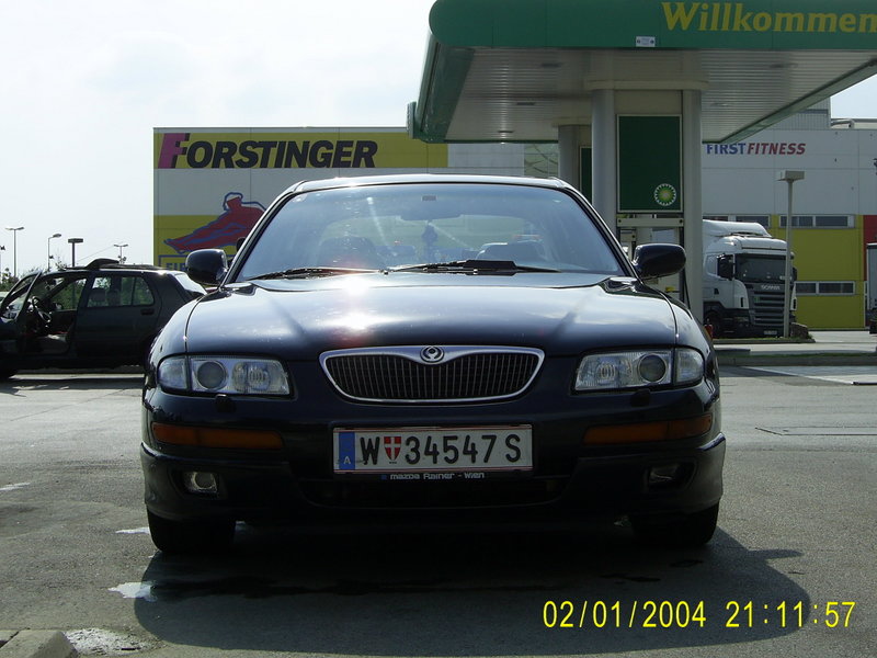

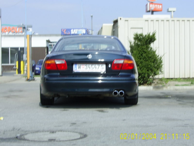

Vor januar 2007:
Hits:	1054
Größe:	85,2 KB
Hits:	1053
Größe:	70,8 KB
Hits:	1055
Größe:	92,4 KB
Hits:	1053
Größe:	50,6 KB

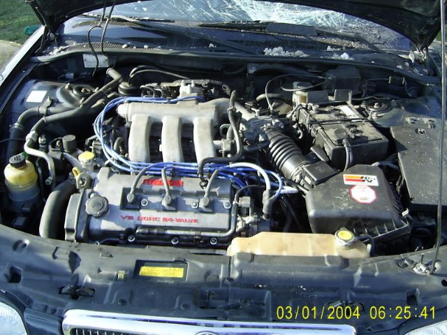

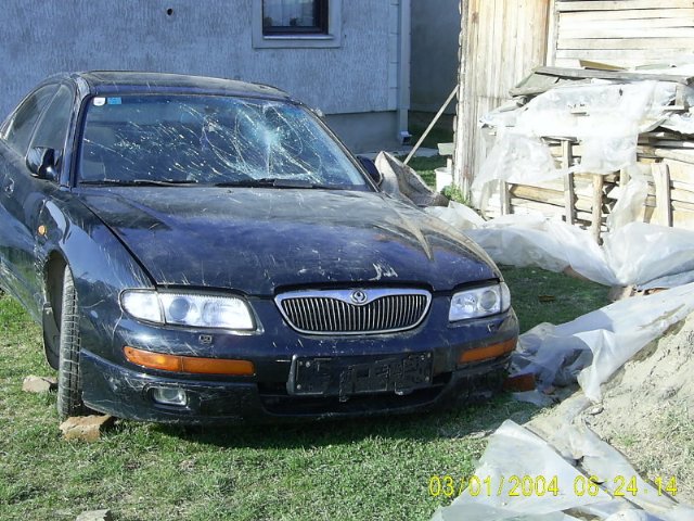

Dann nach dem januar 2007(10 tagige "werkstatt urlaub" im Serbien):
Hits:	1018
Größe:	80,0 KB
ID:	1503   Klicke auf die Grafik für eine größere Ansicht
Hits:	1003
Größe:	81,3 KB
ID:	1504   Klicke auf die Grafik für eine größere Ansicht
Hits:	1074
Größe:	38,8 KB
Hits:	1027
Größe:	46,2 KB
ID:	1506   Klicke auf die Grafik für eine größere Ansicht
Hits:	1018
Größe:	56,0 KB
ID:	1507   Klicke auf die Grafik für eine größere Ansicht
Hits:	1081
Größe:	76,0 KB

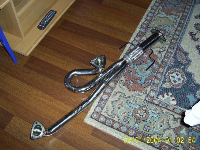

Teile:
Total Seal kolben ringe-http://www.totalseal.com/
exedy stage 1 kupplung
kurbelwelle lagern-ACL duraglide
SSautochrome Fächerkrümmer
pleuel lagern -oem
und neue zahnriemen set,neue wasserpumpe usw....
motorblock ist bearbeitet zusätzlich mit Flex-hone,ventilsitze bearbeitet usw..
komplettes umbau mit teilen hat gekostet über 4000 euro...

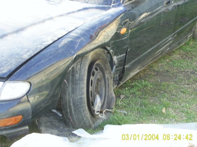

und dann
ich habe mit dem auto nur 30 km gemacht,und das alles am der abend wann alles fertig war.
sound von SSautochrome war ein traum...
dann ,nächste tag war ich unterwegs richtung werkstatt,kreuzung mit ampel-ich habe grünes licht gehabt-buuuuuuummmmmmm
idiot mit vw golf 3 fährt durch den rotes licht,direkt im meine linke rad,schmeisst mich am randstein,ab in der luft,und dann im abflusskannal..
nach dem unfall habe ich gedacht-nächste auto wird wieder einen X9...
motor habe ich paar monaten später verkauft zu einen Mazda Fan aus Belgrad,jetzt ist der im Mx3 eingebaut geworden
SS autochrome FK werde ich am neuen X9 einbauen lassen,exedy kupplung auch
paar wochen später kaufte ich zweiten X9,bj .1999,mit 120.000km am tacho...
aber das ist schon eine andere geschichte oder?
miki

Dumme Frage: Wie hast Du den Fächerkrümmer in den 9er bekommen?
Etwa unter dem Querträger durch?
Highscore
Alt 26.03.2008, 21:46   #5
KL-ZE
nein...über dem querträger,mit zwei 90° rohren,und direkt zum Kat. anschluss..ich habe schon eine andere lösung hier gesehen,aber ich glaube das ist nich die beste lösung...meine lösung ist auch nicht gut...

Meinste Du das hier?
http://www.xedos-community.de/showthread.php?t=39626
Alt 26.03.2008, 22:07   #7
KL-ZE
genau
Alt 26.03.2008, 22:19   #8
Highscore
Benutzerbild von Highscore
Registriert seit: 20.11.2006
Beiträge: 257
Mazda Xedos 9 2,5L 1. Serie
Na der Krümmer ist doch voll super. Der ist von mir.
Was stört Dich daran? Daß er so kurz ist?
Highscore
Alt 26.03.2008, 22:29   #9
KL-ZE
nein..
beim SS autochrome händelt sich um genau ausgerechnete rohren länge und rohren kurven..
mann sollte den abgassen pulse nicht vergessen,im deinen fall sind die pulse nicht optimiert für den 3-1 FK.
warst du schom beim Leistungsprüfstand?
Du solltest um 10-15 ps mehr haben,nur von FK...
Alt 26.03.2008, 23:48   #10
Highscore
Beiträge: 257
Ob SS-Autochrome - da habe ich meinen Fächer geordert - oder OBX oder XS-Power - das Schild xar auf meinem Auspuff - , das ist alles dasselbe Zeugs, das ein armer Chinese für eine Schüssel Reis zusammen schweißt.
Der Auspuff auch deshalb so billig, weil da nichts an R&D dahintersteckt. Wenn der Auspuff so toll gerechnet ist, weshalb haben dann die Rohre des Mittelteils, die das Abgas von 3 Zylindern und 1250ccm bewältigen müssen, dann diesen Spargeldurchmesser?
Da ist die Serie vom Querschnitt her deutlich besser und vernünftiger bestückt.
Ich gebe ja zu, daß ich mit meinem Gebilde im Prinzip den Serien-Auspuff mit gescheitem Fächer nachgebaut habe. Die Rohrlängen und Durchmesser harmonieren aber nun recht gut mit den zahmen Steuerzeiten der Serien-Nockenwelle. Ich habe es nachgerechnet.
Der Prüfstand, auf den ich gewöhnlich fahre, ist akut kaputt. Ich habe nur meinen Onboard-DIY-Homedyno im Moment zur Verfügung.
