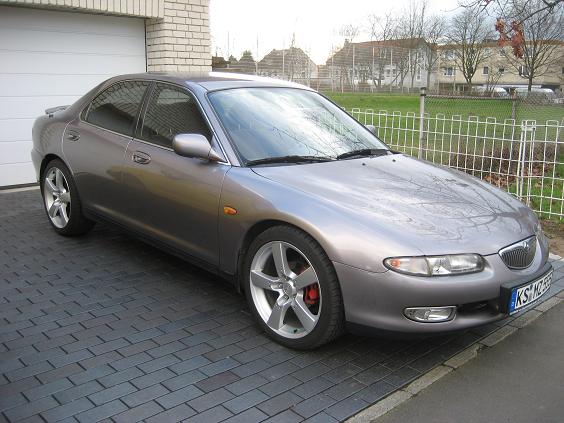

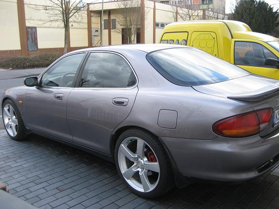

Hier ein paar Bilder mit einer Tieferlegung 35/30 und 225 /40/18 Bereifung.
Da halfen selbst die Distanzscheiben nicht mehr bei ET 50.
Ich würde sagen, mit der ET 48 bei deiner Tieferlegung wird es eng werden.

Gehe davon aus das es nicht dein xedos ist?!
Auf den bildern sieht es gar nicht mal so späktakulär aus...wie du es schilderst..!
sind diese räder auf dem xedos eingetragen..?
verstehe nicht ganz,muss wohl von dir ein Tipfehler sein oder Tieferlegung 35/30??kann ja gar nicht sein...da wären die Radhäuser nicht so voll mit 35/30..!

1. Es war mein Xedos habe ihn vor einem Jahr Verkauft.
2. Was heißt spektakulär, ich rede von Distanzscheiben von 5mm die zulässig sind, ohne die Radbolzen tauschen zu müssen.
3. Mit dem 40er Querschnitt wurden sie mir nicht eingetragen, dazu sollte ich noch einen Tachoangleich nachweisen. Aber mit dem 35er ohne Probleme sollte nur eine Kopie des Fahrzeugscheines eines RX8 vorlegen, aus dem das Gewicht des Rx8 ersichtlich werden sollte.
4. Es sind Tieferlegungsfeder 35/30 vom Hersteller Supersport von mir persönlich eingebaut worden. Hat sich vielleicht mit den Jahren ein wenig gesetzt.
Aber Spekulationen hin oder her , wirst ja morgen mehr wissen.
