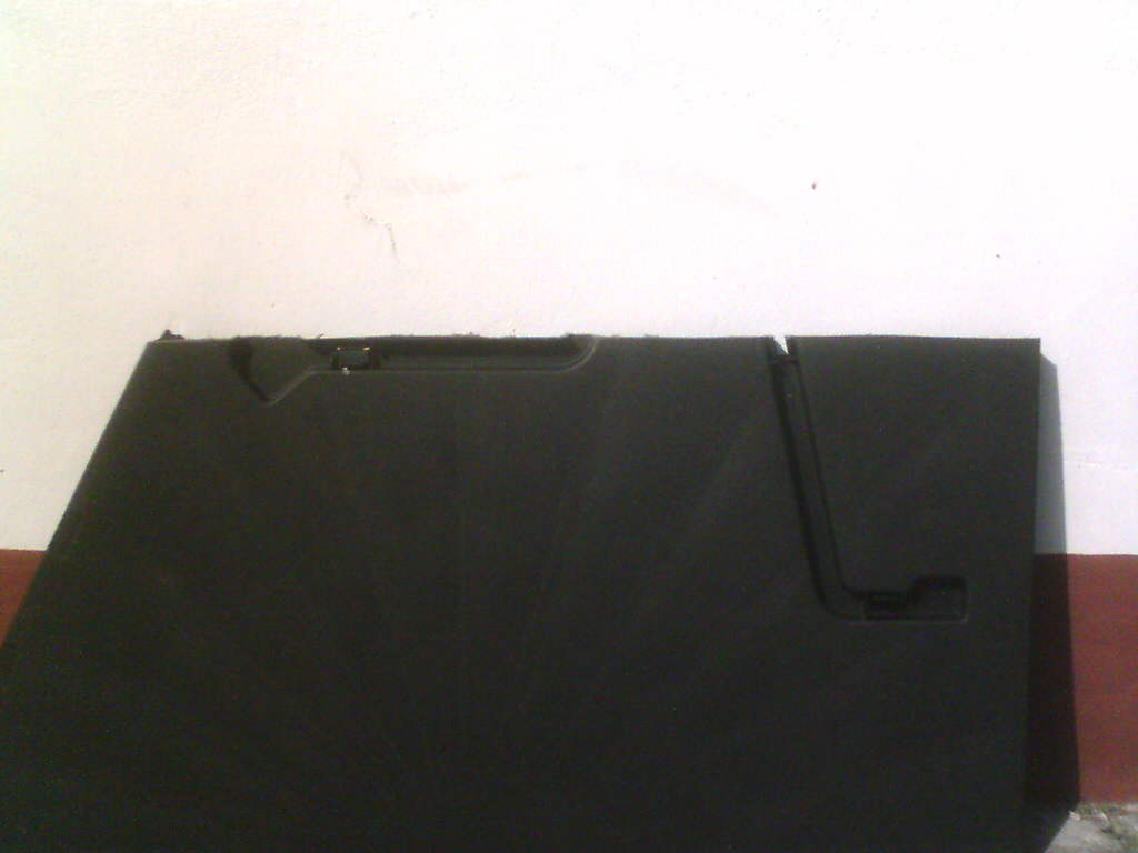

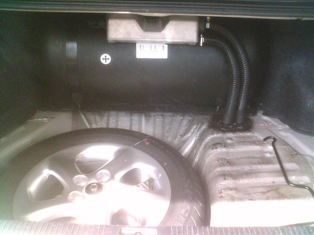

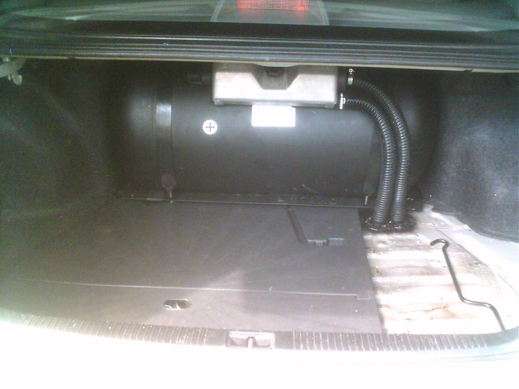

Hier stelle ich mal ein paar Bilder meiner Tank-Lösung hin
Das letzte Bild zeigt einen der Ersatzlautsprecher, montiert auf einen Rahmen.
Ein MACMOBIL von macAudio, leider etwas suboptimal, mit Pappstreifen als "Klirrdämpfung"

Hi Merlin,
hat Dein Tank auch 90 Liter? Er sieht für mich etwas kleiner aus ...
Vielleicht durch die Leitungsführung rechts runter ist mehr Platz. Aber bei mir ist noch dieser Halterahmen unten.

Hallo Fritz
Ich habe einen STAKO 400x090x847 Tank und da ich bis jetzt netto max 70l hineinbekommen habe (war aber noch nie "trocken") nehme ich an das das ein "90iger" ist.
Der Tank geht ganz knapp zwischen die Dome (ca 1cm Luft rechts und links).
Den Halterahmen habe ich auch (auf dem 2. & 3. Foto knapp zu erkennen), deshalb wurde die Klappe mit der Wagenheberkurbel gekürzt (siehe 4. Foto) und unter dem Winkeleisen des Rahmens eine Auflage für den Boden angeschraubt (die Stelle sieht wie ein U, oben + hinten Winkeleisen unten Auflage.
