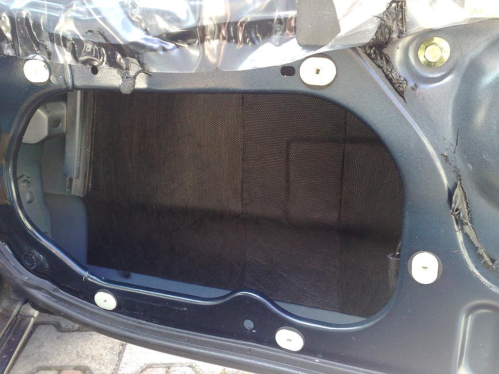

Also ich bin heute fertig geworden mit dem Dämmen meiner voderen Türen Kofferrau /deckel und Hutablage .
Das ist der hamma . Einwach war es zwar nicht,aber es hat sich 100% gelohnt .
Ich habdie Matten bei ebay gekauft , mann braucht etwa 14 Stück (je 250 x 100 x 3.6 mm) pro Tür. Man merkt schon den unterschied wenn man den Türgriff zieht.....
Alex
